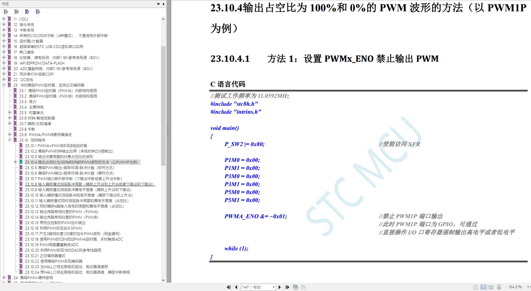

STC8H系列的高级PWM,连续输出0或1有2种方法(以PWM1P为例):
1、使用PWMx_ENO禁止输出PWM,对应IO成为普通IO,禁止PWM输出后,由这个IO直接输出高或低电平。
  PWMA_ENO |= 0x01;   // 允许PWM1P输出
  delay_ms(5);        // P1.0输出PWM 5ms
  P10 = 1;            // P1.0输出高电平
  PWMA_ENO &= ~0x01;  // 关闭PWM输出
  delay_ms(5);        // P1.0输出高电平5ms
  P10 = 0;            // P1.0输出低电平

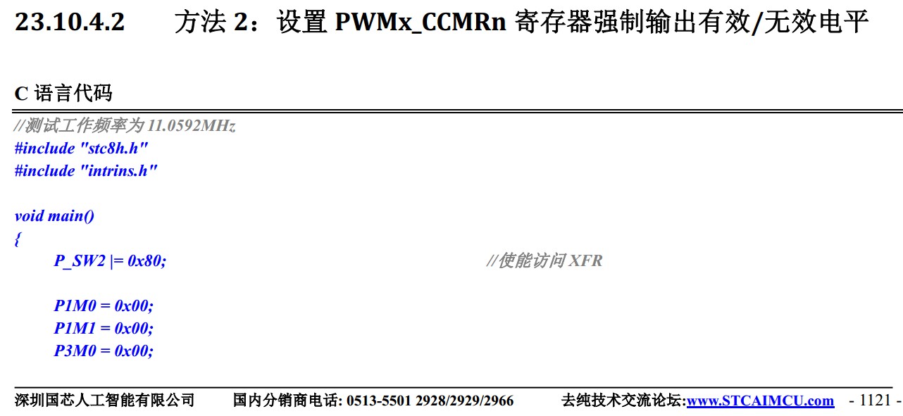

2、设置PWMx_CCMRn,强制PWM输出有效(高)电平/无效(低)电平。
  PWMA_CCMR1 = (PWMA_CCMR1 & ~0x70) | 0x60;  // PWM正常输出
  delay_ms(5);                               // PWM输出5ms
  PWMA_CCMR1 = (PWMA_CCMR1 & ~0x70) | 0x40;  // 强制PWM输出无效(低)电平
  delay_ms(5);                               // PWM输出低电平5ms
  PWMA_CCMR1 = (PWMA_CCMR1 & ~0x70) | 0x50;  //强制PWM输出有效(高)电平
  delay_ms(5);                               // PWM输出高电平5ms
