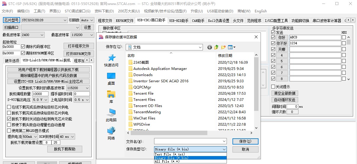

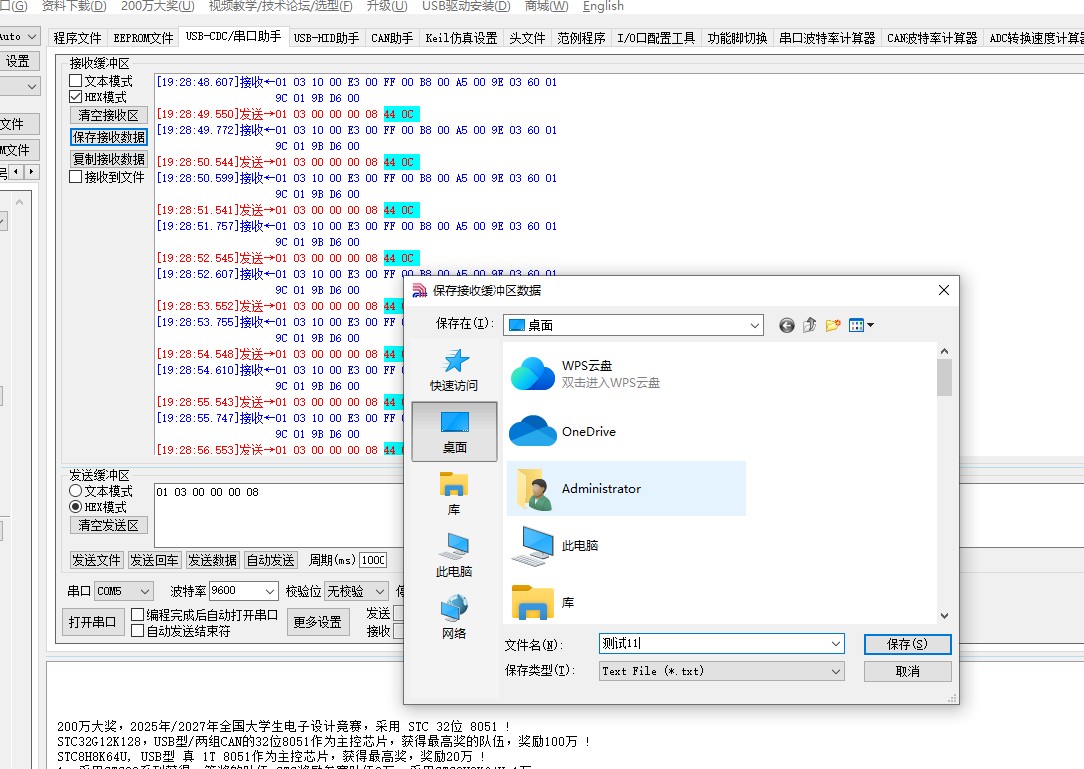

HEX模式接收数据
保存接收数据
打开保存接收的数据后发现不是以HEX模式显示的,而是以文本模式

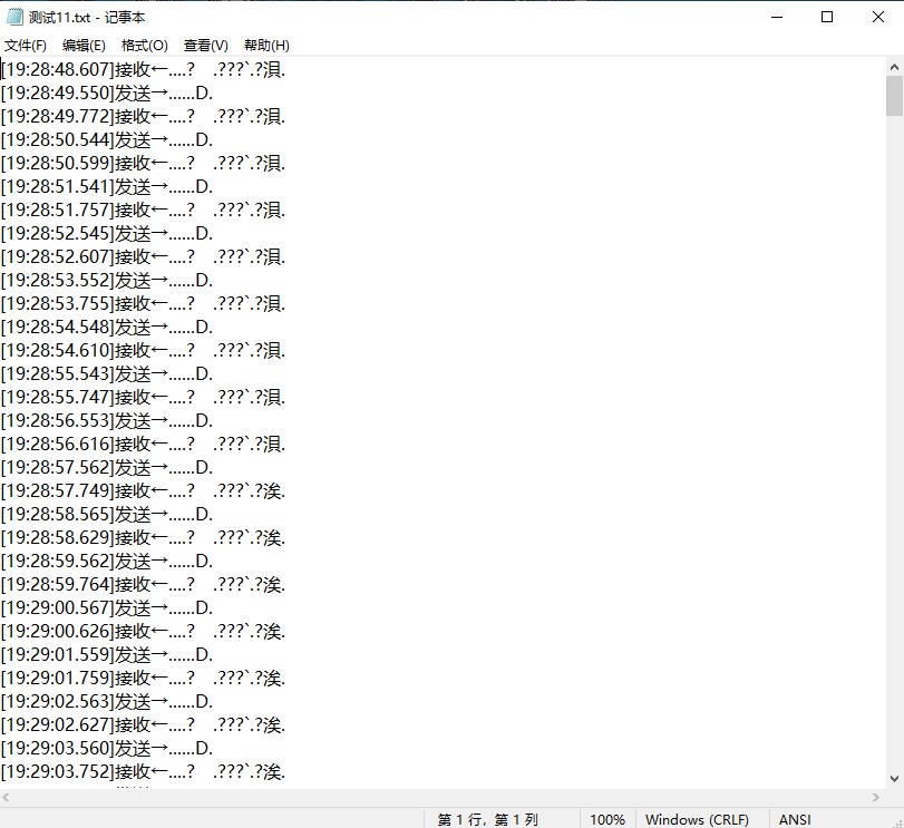

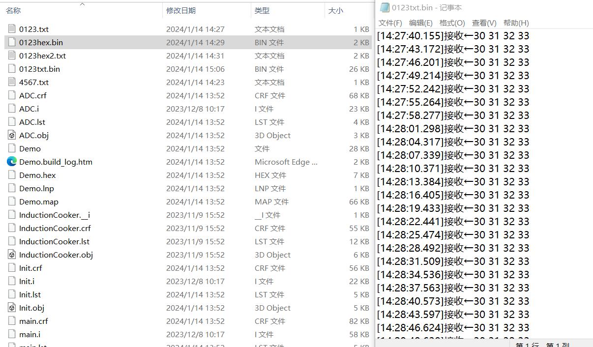

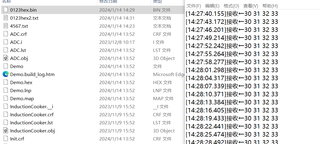

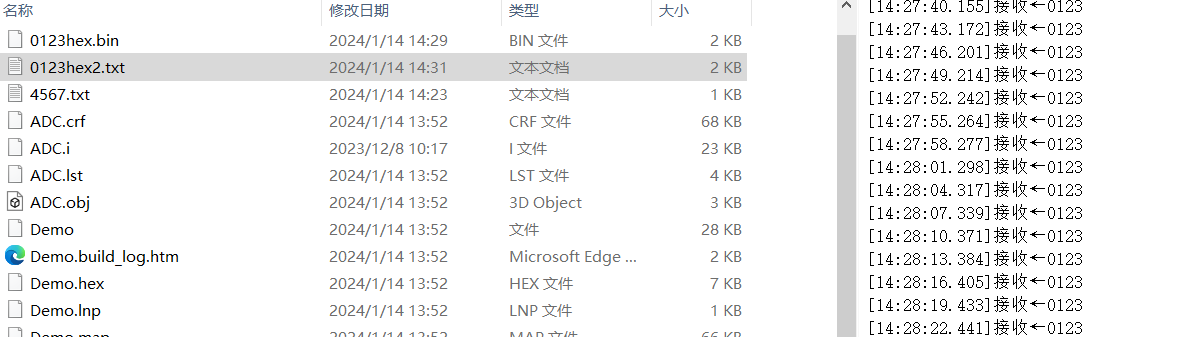

                                                   图1:Isp软件中hex显示,保存为bin文件后,用记事本打开
图2:Isp软件中文本模式显示,保存为文本文件文件后,用记事本打开
图3:Isp软件中文本模式显示,保存为bin文件后,用记事本打开
这些都没问题,也没有显示乱码
