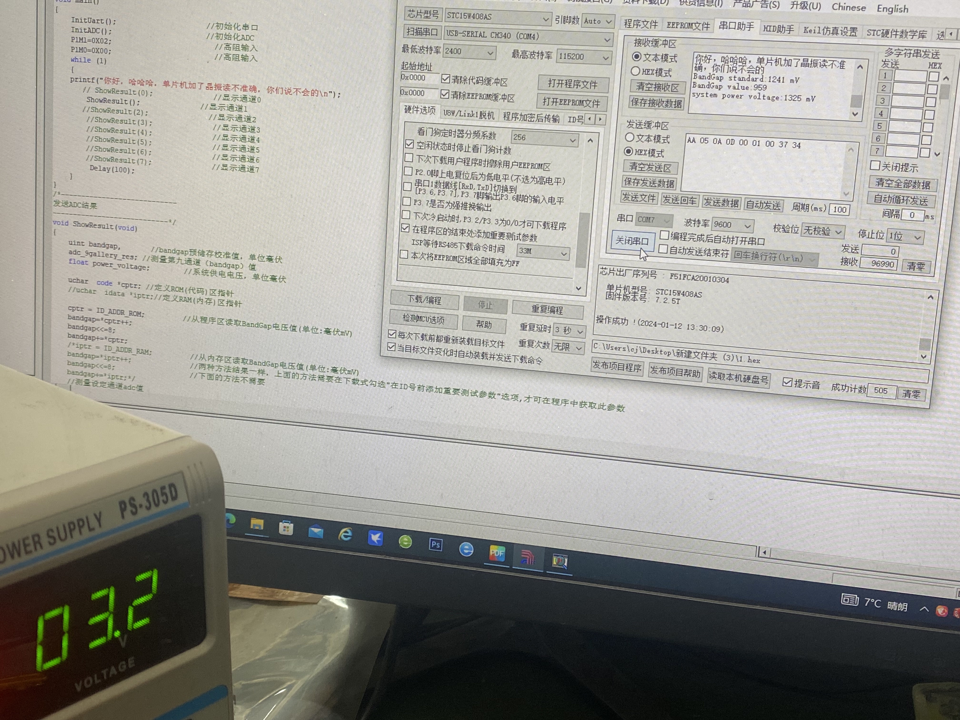

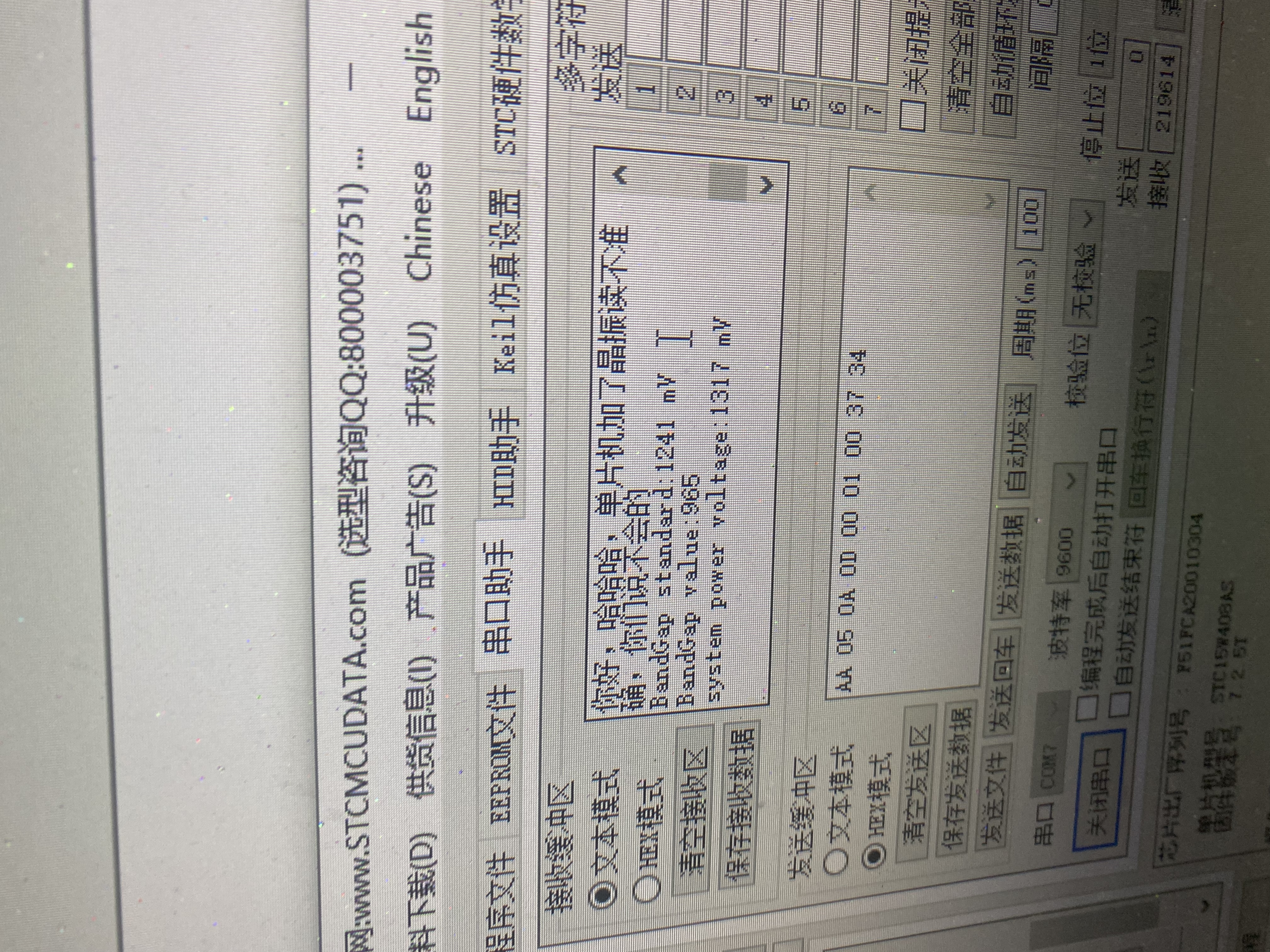

发表于 2024-1-12 13:44:07 来自手机 | 显示全部楼层 |阅读模式
厂家工程师说不可能的,输出结果在下面,串口也正常,没晶振的我读出来很准确,只要加了晶振读出来压根不是正常值

 楼主| 发表于 2024-1-12 13:46:48 来自手机 | 显示全部楼层
不管单片机电压是3-4v,他只读取出1.3v

 楼主| 发表于 2024-1-13 13:36:28 来自手机 | 显示全部楼层
梁工 发表于 2024-1-12 22:29
存储的值是出厂测试值,不会随你供电电压改变而改变的。
加了晶振bandgap 标准值是对的,问题第九通道的值完全错误
注意: 当使用外部晶振时, 不能测量Bandgap电压值!读存贮的数据可以,但是使用外部晶振时,ADC没法切换到第9通道的。 /************* 功能说明 ************** 用户请先别修改程序, 直接下载"03-ADC读取BandGap  详情 回复 发表于 2024-1-13 16:26

发表于 2024-1-13 16:26:26 | 显示全部楼层
用户请先别修改程序, 直接下载"03-ADC读取BandGap计算VCC-串口1(P3.1)返回结果-C语言"里的"ADC.hex"测试. 下载时选择主频11.0592MHZ。
测试时, 电脑的串口助手设置115200,8,n,1.
本程序演示查询方式读取bandgap转换的ADC值并计算MCU的工作电压VCC, 通过串口1(P3.1)发送给上位机,波特率115200,8,n,1.
0~7通道对应P1.0~P1.7, 8通道为内部bandgap电压做输入的ADC值, bandgap电压大约在1.23~1.27V基准电压, 典型值为1.25V.
注意: 当使用外部晶振时, 不能测量Bandgap电压值.
初始化时先把要ADC转换的引脚设置为高阻输入.
STC15系列-ADC相关程序.rar (64.25 KB, 下载次数: 228)
