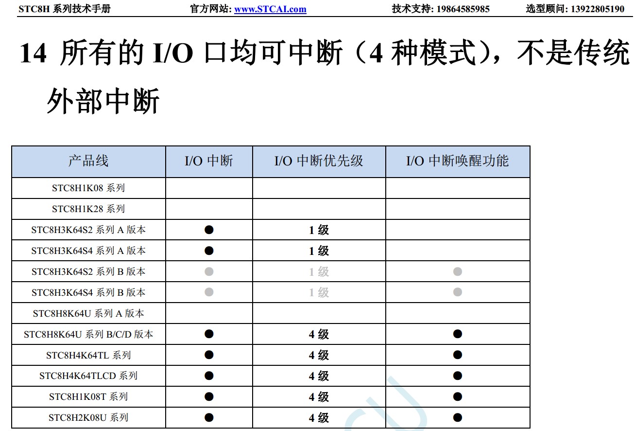

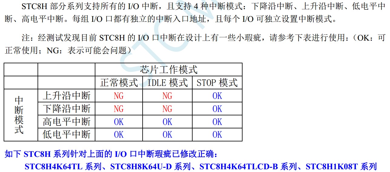

你用最新的 STC8H2K08U-45I-TSSOP20/SOP16
所有的 I/O 都支持 外部中断,都支持单独的上升沿中断

STC8H的普通系列,除了 INT0/INT1 有这个功能外,PWM 也有这个功能
STC8H8K64U 的 D版本是 所有的 普通 I/O  全部支持强大的外部中断
