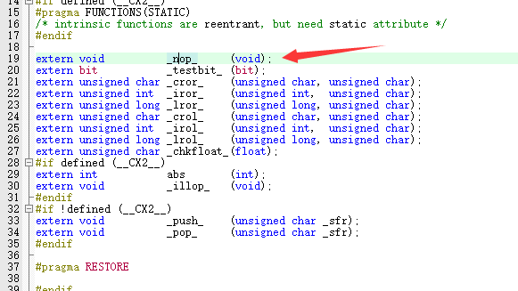

求_NOP_()函数的原型,我对这个函数很感兴趣,很特别的函数

就插入一个空操作   nop ;  ( 内嵌函数 )

我多次被提示:_NOP_()未定义
需加入头文件; #include 书写格式请参阅 intrins.h  详情 回复 发表于 2024-1-12 03:36

发表于 2024-1-11 19:09:32 | 显示全部楼层
如何实现的,能给出函数原型吗
函数原型 #define _nop_() __asm { nop } 在 C251 下, 可直接编译.  详情 回复 发表于 2024-1-12 03:41

发表于 2024-1-11 20:52:35 | 显示全部楼层
wangxi*** 发表于 2024-1-11 18:30
我多次被提示:_NOP_()未定义
使用小写字母试一试,不要用大写。

发表于 2024-1-11 22:46:02 | 显示全部楼层
你就把这个函数看作一条汇编语句,对应一条单片机的指令(控操作指令),
要说他是怎么实现的,由单片机的硬件电路实现的,也就是单片机的指令译码器电路
和其他功能电路实现的。如果是比较复杂的单片机可能会有内部的微指令。

发表于 2024-1-12 03:36:15 | 显示全部楼层
我多次被提示:_NOP_()未定义
需加入头文件;
#include <intrins.h>
书写格式请参阅 intrins.h

发表于 2024-1-12 03:41:04 | 显示全部楼层
QQ6243*** 发表于 2024-1-11 19:09
如何实现的,能给出函数原型吗
函数原型
在 C251 下, 可直接编译.
