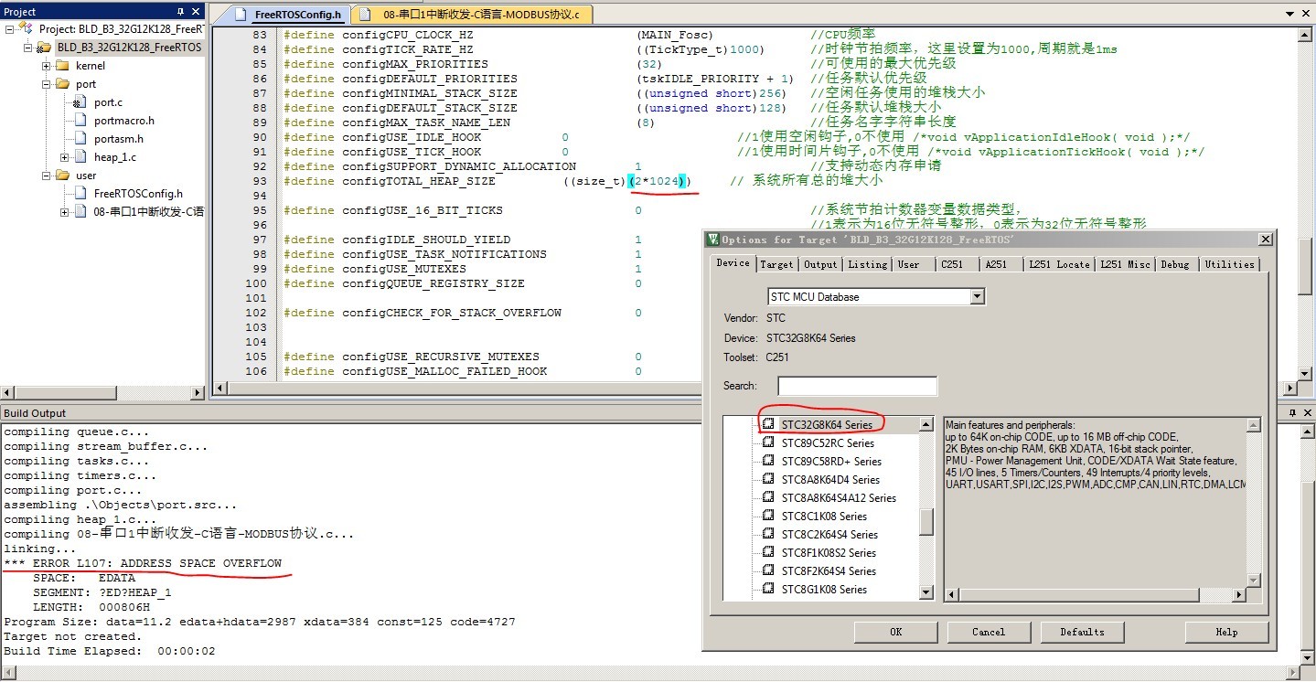

各位大佬,目标芯片STC32G8K64 应用于FreeRTOS,请问可以修改这里吗? 原:#define configTOTAL_HEAP_SIZE     ((size_t)(2*1024))     // 系统所有总的堆大小,构建报错:*** ERROR L107: ADDRESS SPACE OVERFLOW;更改:#define configTOTAL_HEAP_SIZE ((size_t)(1024+64))     // 系统所有总的堆大小,构建无报错。
我看是没有问题  发表于 2024-1-11 15:03

RTOS系统本身变量也要使用一部分内存,除了系统外任务也可能要用一部分内存,所以不能把整个RAM空间都分配给堆。
