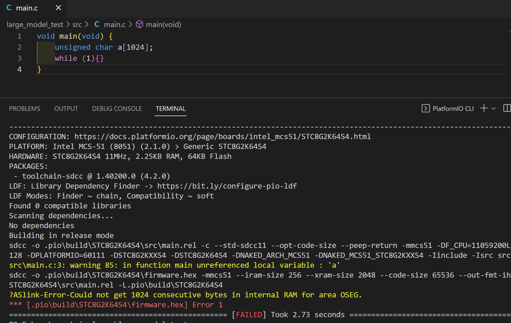

当芯片内存容量不大时,可以使用 __xdata 修饰占用存储比较大的变量,将他们存放在空间比较大的扩展ram中:
上边的图分别使用__xdata 和不使用__xdata 修饰变量进行编译得到的结果。使用的编译成功了,将数组放到了外部RAM中,而没有使用的编译失败了原因是内部RAM空间不足;
SDCC默认的存储模式是--model-small,因此没有使用__xdata修饰的默认放在内部ram中。那如果想让定义的变量和参数默认存放在外部ram中该怎么实现呢?

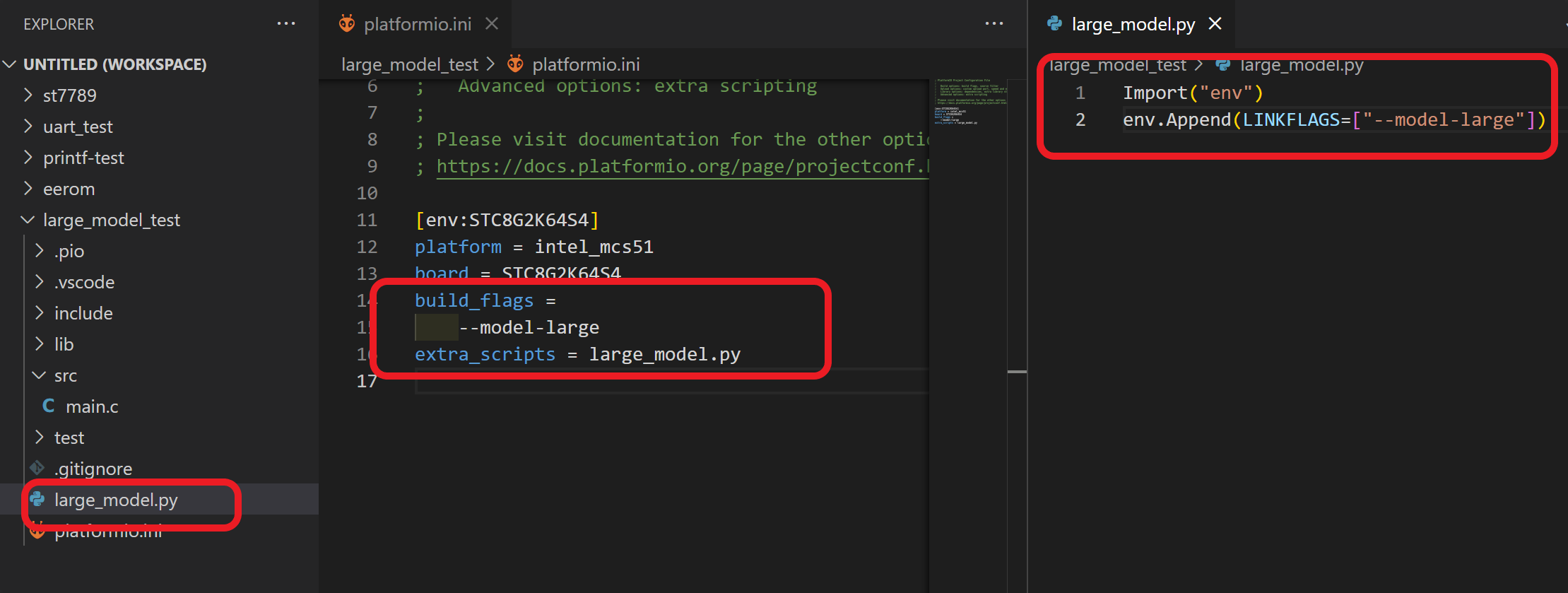

这里我直接给出结论:
1、在工程目录下新建 large_model.py
2、在工程的配置文件platformio.ini 中加上红色方框中的内容;
3、在1中新建的文件中写上上边的内容;
如果只是想实现设置工程存储模式为large的,本文就可以结束了。
