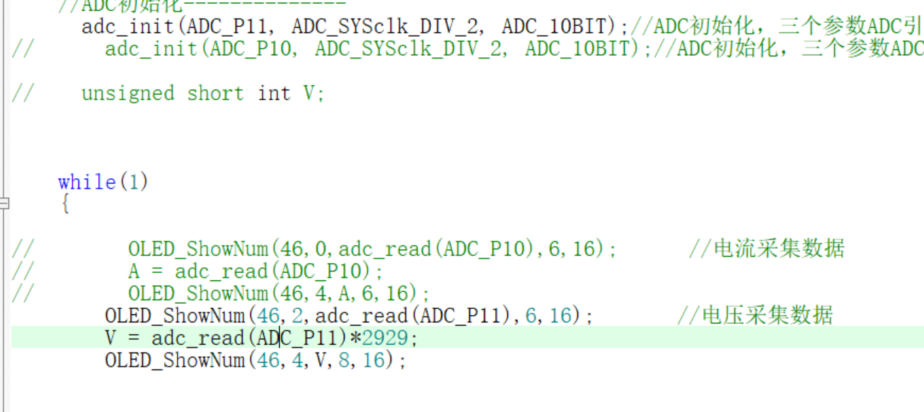

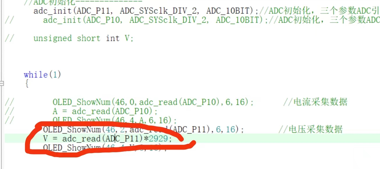

画红圈的这里是我用ADC读取值乘2929,但是没办法显示正常答案

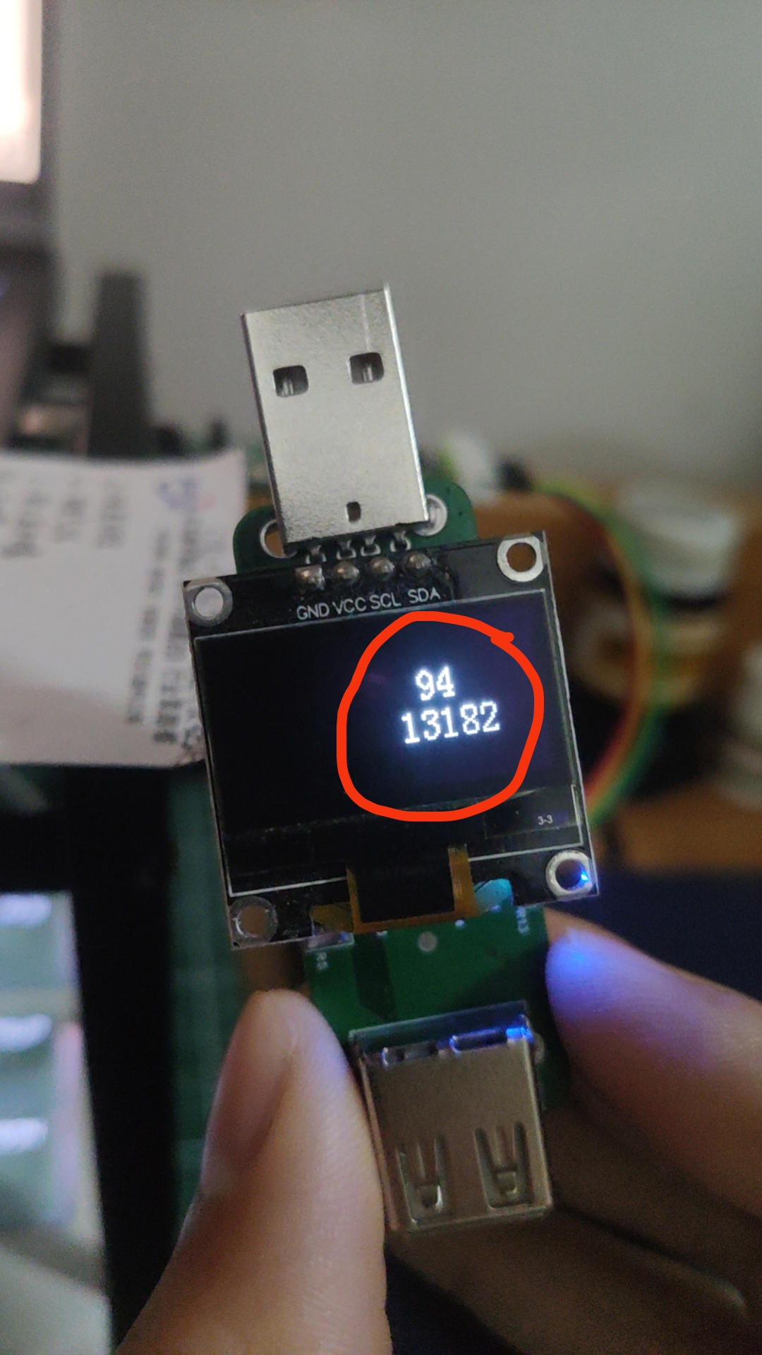

第一行的值是adc_read(ADC_P11)的值,第二行是V的值,明显运算结果不正确
第二个图是我用ADC读取到的值乘2929,第三个图第一行是adc_read(ADC_P11)的值,第二行是V,也就是adc_read(ADC_P11)*2929出来的值,明显不正确,试了很多其他数,发现结果数值超过5位数就错,但是我V,和adc_read(ADC_P11)都是u16,不应该呀

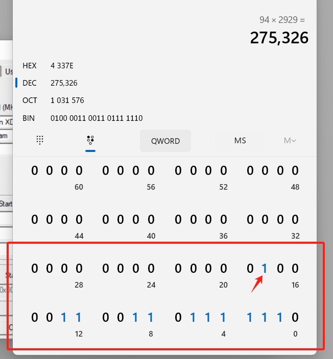

..94*2929=275326 > 65535

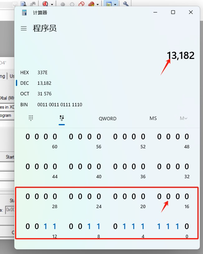

发表于 2024-1-11 09:01:22 | 显示全部楼层
去到溢出的位 结果就是你的13182
这你还知道是u16的变量....

发表于 2024-1-11 11:16:20 | 显示全部楼层
_奶*** 发表于 2024-1-11 09:01
去到溢出的位 结果就是你的13182
原来这是16位单片机,每次参与运算的数据最大不能超过65535
