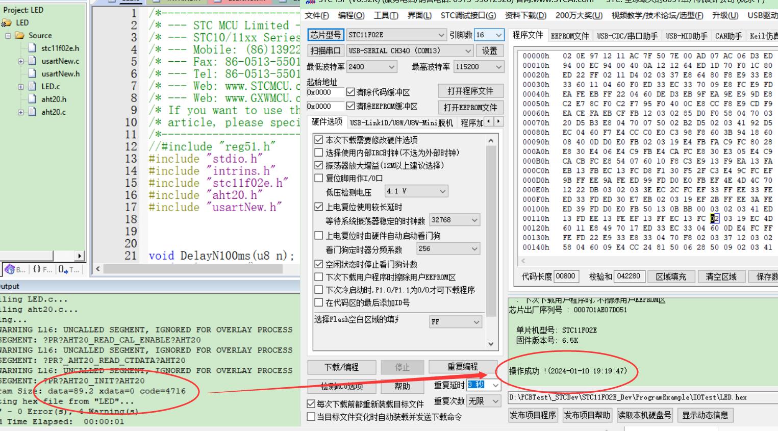

点灯+串口通讯+IIC读取温湿度程序code4.7kB多,STC11F02E的Flash只有2KB,怎么也正常烧录进去了呢

》4K=4096
=2K=2048
程序被 STC-ISP 去除了超过 2K 的部分

  • 打卡总天数:671
  • 最近打卡:2025-10-20 08:25:45
21
572
3443
3443
发表于 2024-1-11 13:10:48 | 显示全部楼层
_奶*** 发表于 2024-1-11 08:53
话说你烧进去之后,程序能正常跑么
不能,毫无反应,灯都不会闪,都没亮
恩 这就对了,,ISP软件已经自动除去超出范围的那部分了,,自然程序就运行不起来了  发表于 2024-1-11 13:36

发表于 2024-1-11 13:35:04 | 显示全部楼层
wangxi*** 发表于 2024-1-11 13:10
不能,毫无反应,灯都不会闪,都没亮
这就对了,只是把前面的部分下载进去了
