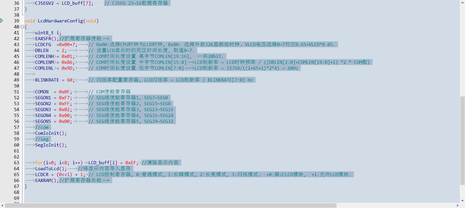

各位大佬好,谁能帮忙看一下我这个lcd初始化函数哪里有问题?用的芯片是STC8H4K64TLCD

您好,我就是按照例程上配置的。我想初始化的时候进行全显,初始化后发现管脚输出的电平都是不对的。

您好,问您一个问题,使用isp软件设置24Mhz主频(isp软件设置完后还需要代码上有其他的操作吗?),应该是可以驱动断码屏的吧

可能第一次使用stc直驱断码屏不太熟悉,以您的经验可能问题会出在哪里?自己检查过很多遍寄存器配置,com和seg的io配置,应该是没有问题的。但是测量com口和seg对应的io,发现电平没有任何输出

麻烦不吝指出

直接下载例程的HEX文件,示波器观察SEG或COM的波形看看。必须使用STC8H4K64TLCD系列的才会有LCD驱动波形。

您好,直接下载demo的HEX是有波形。有个问题想问您一下,就是在初始化的时候,不能全部显示吗?这个数组LCD_buff全赋值0xFF没有用
当然可以全显,任何时候都可以全显。  详情 回复 发表于 2024-1-11 19:14

问题解决了,更换了头文件就好了。不知道这两个头文件关于lcd断码驱动的寄存器有没有区别。分别是:"STC8Hxxx.h"和STC8H4K64TL.h 。
ps:换成STC8Hxxx.h就好了,其他没动
你使用我例子带的头文件。  详情 回复 发表于 2024-1-11 19:15
