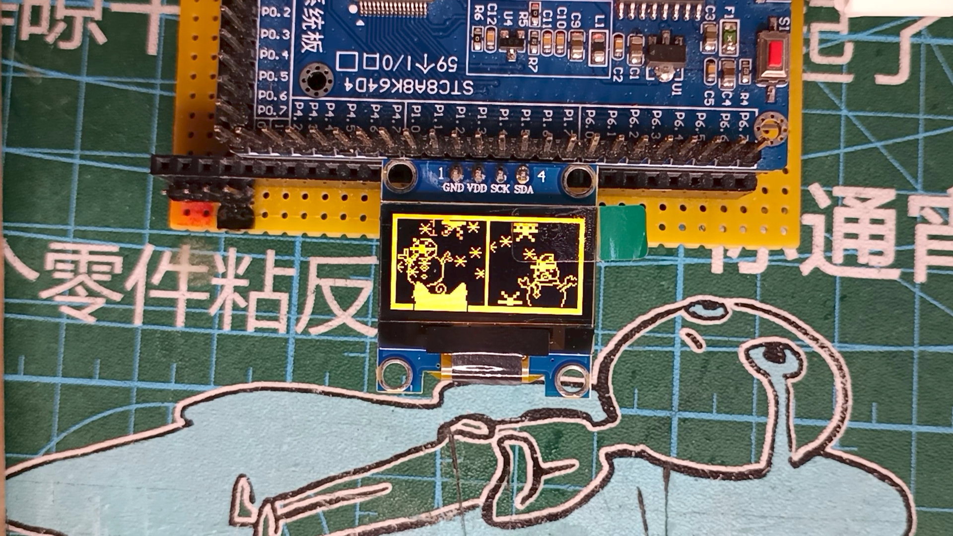

最近在STC8H8K64U上用OLED做小动画的时候,用到了随机数,让画面里的雪花和猫头在随机的位置出现。
程序调用的是 stdlib.h 里的 rand() 函数,而且并没有配置随机数种子。
结果突然发现,每次给单片机重新上电,雪花和猫头并没有在相同的地方出现,而是每次都不一样。
然后单独写了一个随机数显示程序试了一下
                while( i < 8 )
                                RandomNum = rand() % 100;
                                OLED_ShowNum( i % 2 * 64 , i / 2 * 2, RandomNum, 5, 16);
                                i ++;
结果同样也是每次生成的数列都不一样。
这跟印象里的随机函数的用法有很大不同。
同样的程序,再在STC8A、STC32G、STC32F上试了下,同样也是真随机的。
Screenshot_2024-01-10-17-22-57-884_com.miui.media.jpg Screenshot_2024-01-10-17-23-34-453_com.miui.media.jpg Screenshot_2024-01-10-17-23-14-718_com.miui.media.jpg
