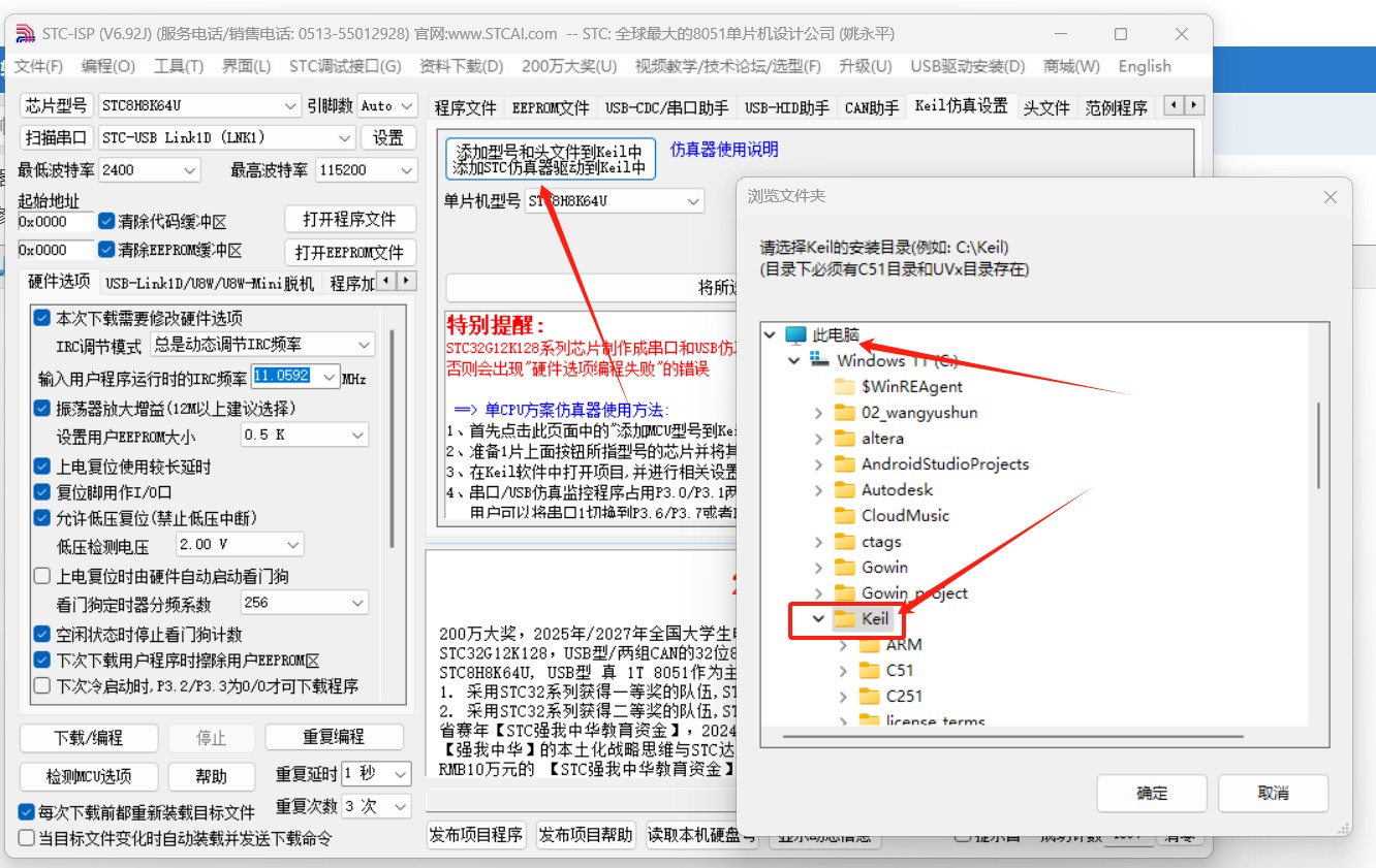

按说明已经在 STC ISP 软件里添加了 STC 的器件库,在 KEIL C51/INC 目录下有 STC 的目录,点击进入该目录,一共有二十多种器件的头文件,说明添加成功了,但是新建工程,然后选择器件的时候,在 Device 页面下拉框里压根儿就没有 STC 这一目录,根本找不到器件,理解不了,我的  Device 目录下之前安装有新唐、赛元、中微的51库驱动,难道跟这个有关系吗?

首先升级最新的STC-ISP
选择文件夹的时候要选择最外面的keil文件夹
选择的时候要先选择STC的数据库,记得添加完需要关闭所有的keil工程,然后重新打开。

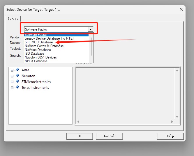

下面是我的 TOOLS.INI 文件里的内容
[UV2]
ORGANIZATION="JR company"
NAME="Z", "JG"
EMAIL="43583576@qq.com"
TOOL_VARIANT=mdk_lite
CDB6="UV4\CMS.CDB"("Cmsemicon Data Base")
CDB97=C51\SOC_KEIL_Setup\CDB\SOC_8051_Devices.cdb("SOC 8051 Devices")
CDB0="ARM\NULink\Nuvoton_NuMicro_CortexM_DataBase.cdb"("NuMicro Cortex-M Database")
CDB1="ARM\NULink\Nuvoton_NuVoice_DataBase.cdb"("NuVoice Database")
CDB2="ARM\NULink\Nuvoton_ISD_DataBase.cdb"("ISD Database")
CDB3="C51\NULink\Nuvoton_8051.cdb"("Nuvoton 8051 Devices")
CDB4="ARM\NULink\Nuvoton_NPCX_DataBase.cdb"("NPCX Database")
CDB5="C51\NULink\Nuvoton_Motor_DataBase.cdb"("Motor Database")
CDB7=UV4\STC.CDB ("STC MCU Database")
事实证明,这是STC驱动的一个BUG,我把 CDB7=UV4\STC.CDB ("STC MCU Database") 移动到 CDB6 上面一行的位置,然后再建工程,就出现了STC的器件库,这个算是 STC 的驱动 BUG 还是 KEIL 的 BUG 呢
