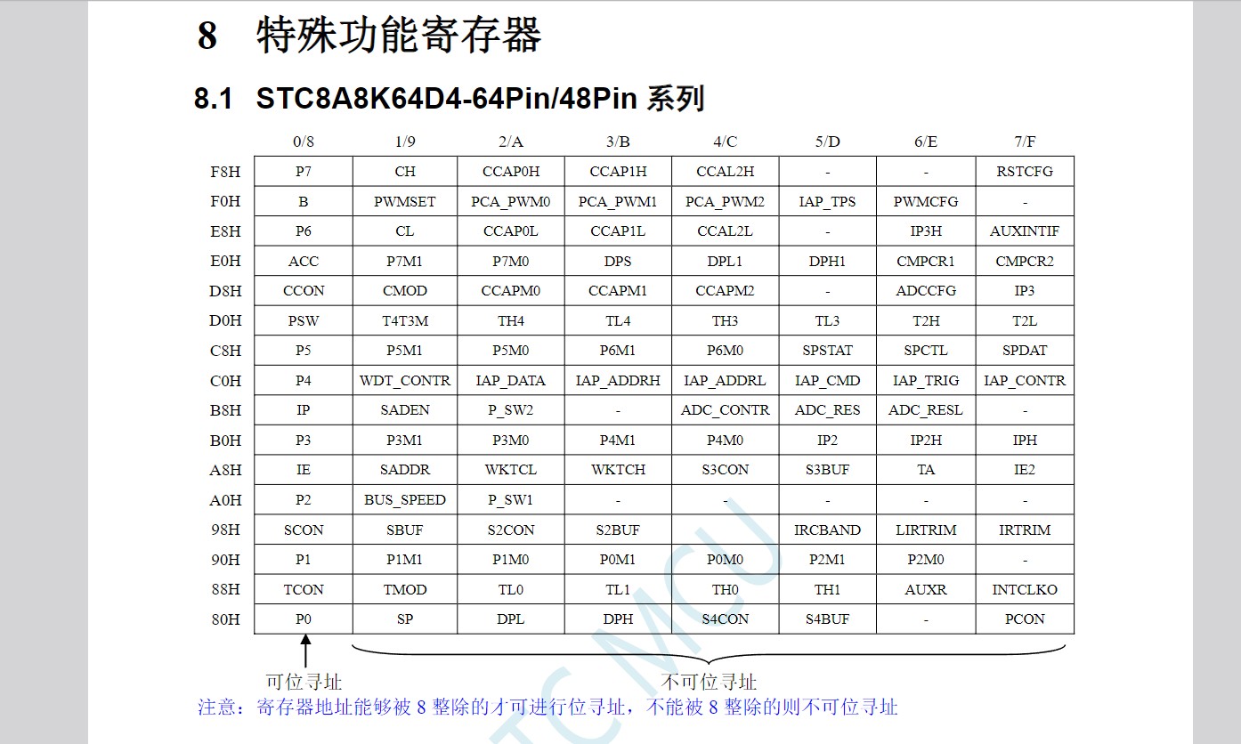

STC8A8K64D4 的ADC_CONTR控制寄存器可以位寻址吗,或者叫位操作可以吗

STC8系列(所有8位的51)的寄存器地址为0或8结尾的才可以位操作。
ADC_CONTR = 0xBC; 这个地址不能位寻址。
但是,STC32系列的就可以,所有的寄存器位都可以位寻址。

手册上写的清清楚楚
