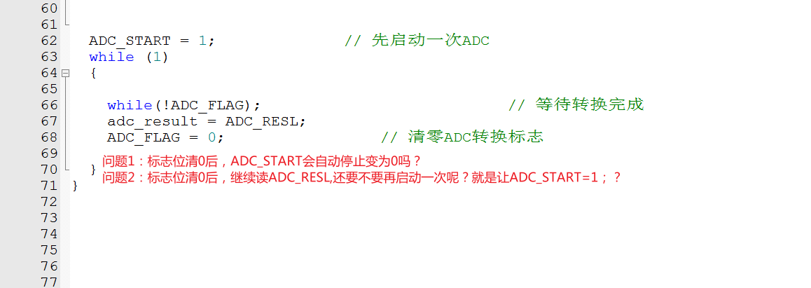

发表于 2024-1-10 14:31:18 | 显示全部楼层 |阅读模式
问题1:标志位清0后,ADC_START会自动停止变为0吗?
问题2:标志位清0后,继续读ADC_RESL,还要不要再启动一次呢?就是让ADC_START=1;?

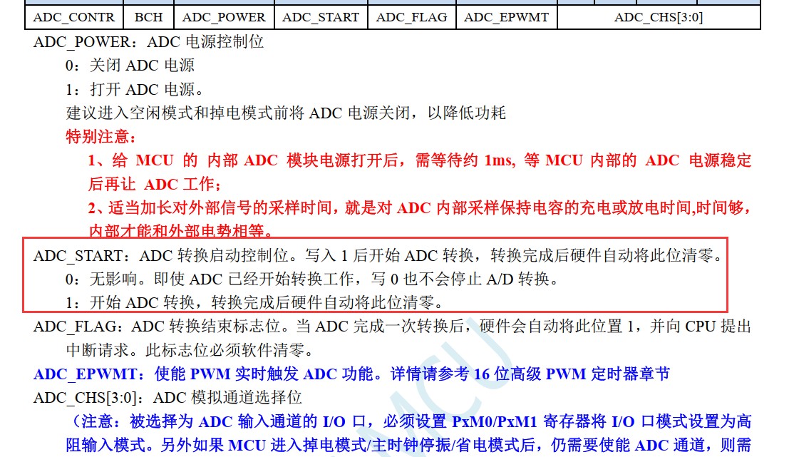

发表于 2024-1-10 14:53:46 | 显示全部楼层
完成后ADC_START自动变成0,一定要看看手册,也没多少内容。
ADC结果寄存器ADC_RES、ADC_RESL随时可以无限次读,只不过一般是转换结束后读已次即可,重复读多此一举。

发表于 2024-1-10 16:42:51 | 显示全部楼层
ADC_START置“1”,开始ADC转换
