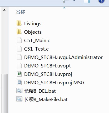

(2)本文的范例是用Keil的IDE项目组织的,可以直接使用C51编译。长缨8是一个独立的EXE文件,需要用MakeFile的方法来编译Keil的项目。下图四本范例的子目录文件列表:
双击其中的“长缨8_MakeFile.bat”批处理文件就可以对项目进行编译。目录中的“DEMO_STC8H.uvproj.MSG”是长缨8编译器生成的“编译信息”文件,这是一个文本文件,包含编译过程中出现的提示、警告、出错等信息。如果使用的是STC的IDE,这些信息将同步地显示在IDE信息框中。下图是编译成功后的内容:

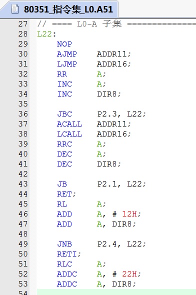

(5)Intel 8051指令集共有111条指令,范例2以A51汇编的形式给出了这些指令的实例,下图是范例程序开头的部分:
分别用Keil和长缨8对范例进行编译,对生成的HEX文件进行比较可以看到所有指令对应的代码完全一致,A351实现了对A51的全兼容。

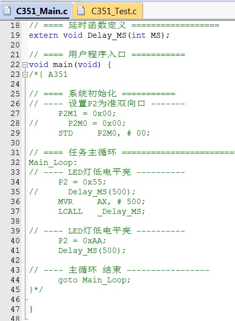

(12)下图是范例5的主函数程序部分:
其中第23行和第45行是配对的“忽略符”程序。
(13)C351程序与C51/C251程序最大不同是允许将80351指令写在C语言程序中,就像上面的第29行、第36和37行程序一样。只不过在C351程序中这些指令仍然是C语言程序行,必须用分号结束。
