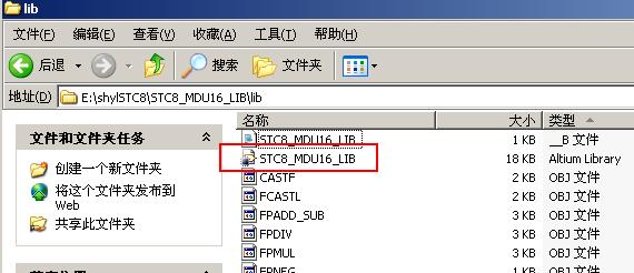

STC8_MDU16_LIB 库使用说明:
将 LIB 加入项目 即可, 编译时, 用到的库自动调用加入, 不用的库 不产生任何多余代码, 用户程序书写正确时, 不会产生任何多余的编译警告.
使用效果和 Keil C51 自带标准库完全一致. STC8_MDU16_LIB 是非常正规的, 用标准格式书写的函数库!

这是标准底层库, 只能用汇编写.
如仅使用, 你只需要将 STC8_MDU16_LIB库文件 (文件夹 路径 :\STC8_MDU16_LIB\LIB\STC8_MDU16_LIB.lib , 拷贝到你的项目文件夹中, 在 项目中加入, 就和平时编写 C51 程序一样, 什么都不用管, 编译时会自动替换 C51的内库,无缝嵌入,

一般使用步骤:
第一步, 拷贝库文件 STC8_MDU16_LIB 到你的 项目文件夹中.

发表于 2023-1-7 11:18:07 | 显示全部楼层
第二步, 在你的项目中, 加入库 STC8_MDU16_LIB.

发表于 2023-1-7 11:22:04 | 显示全部楼层
第三步, 没有了, 按照你平时编写 C51 程序的风格, 该干什么就做什么, 不用管他了, 编译时会自动替换 C51的内库,无缝嵌入,
