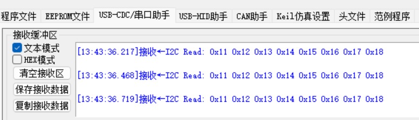

我在你例程基础上修改从机地址,脚位通道。读写实验箱上的AT24C02,返回数据是正常的。
用示波器抓取 STC8G 与 STC32G 的IIC读取信号进行对比,看是不是有不一样地方。
附件是我修改的测试例子,供参考。
