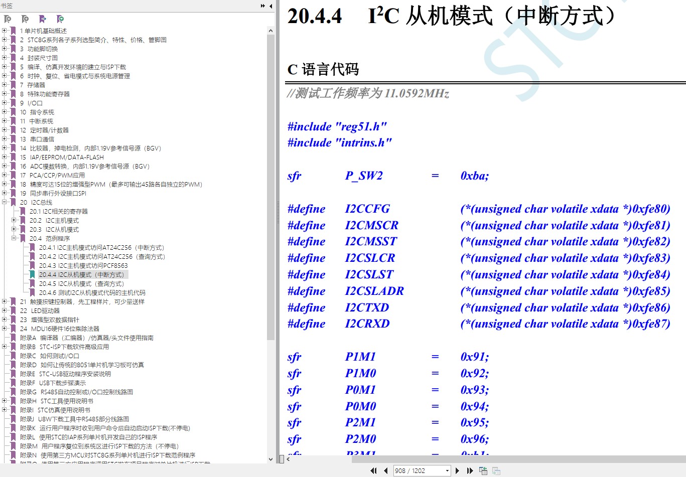

发表于 2024-1-10 12:15:44 | 显示全部楼层
用有硬件 I2C 的 STC8G1K08-36I-SOP8
www.stcai.com/cp_stc8gxl

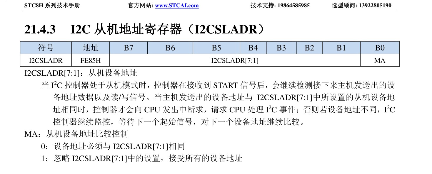

发表于 2024-1-12 13:10:31 | 显示全部楼层
IIC的从机器件地址是需要自己获取到START信号后查到的
起始部分(主机那边看)都是 START信号|从机地址+W|从机寄存器地址
需要检测到START信号后对从机地址匹配,匹配到了你自己设定的从机地址再执行任务。这样才算是从机地址设定。
具有硬件IIC的单片机上拥有一个寄存器I2CSLADR,可以用于放从机地址,硬件自动匹配。检测到了就自动进入中断,这是就可以获取数据了。
模拟IIC的话就需要自己实现匹配问题了。

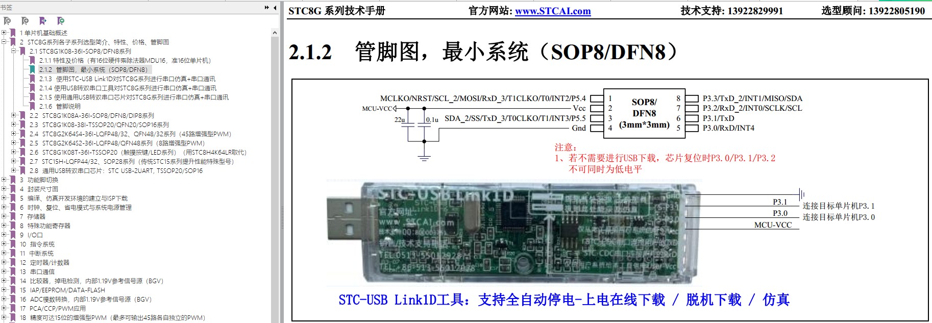

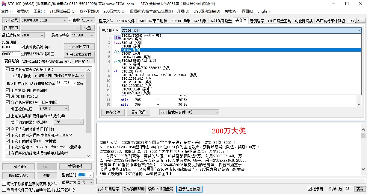

发表于 2024-3-12 00:58:15 | 显示全部楼层
请问下大神,我是新手,刘经理推荐我用STC8G1K08-36I-SOP8,我第一次用STC8G1K08-36I-SOP8编程,P5.4和P5.5端口是直接写这个名字吗?以前都没见过5字头的端口,KEIL里单片机选型没找到这个型号的,是不是用其他型号代替的?我用89C52学过一些时候,会点汇编编程!基础比较差,盼复,谢谢谢!
[attachimg]37860[/attachimg]  详情 回复 发表于 2024-3-12 07:39

发表于 2024-3-12 07:20:36 | 显示全部楼层
yemin*** 发表于 2024-3-12 00:58
请问下大神,我是新手,刘经理推荐我用STC8G1K08-36I-SOP8,我第一次用STC8G1K08-36I-SOP8编程,P5.4和P5 ...
P5不是标准8051定义的SFR,需要自己定义P5的SFR或者include stc8的头文件
