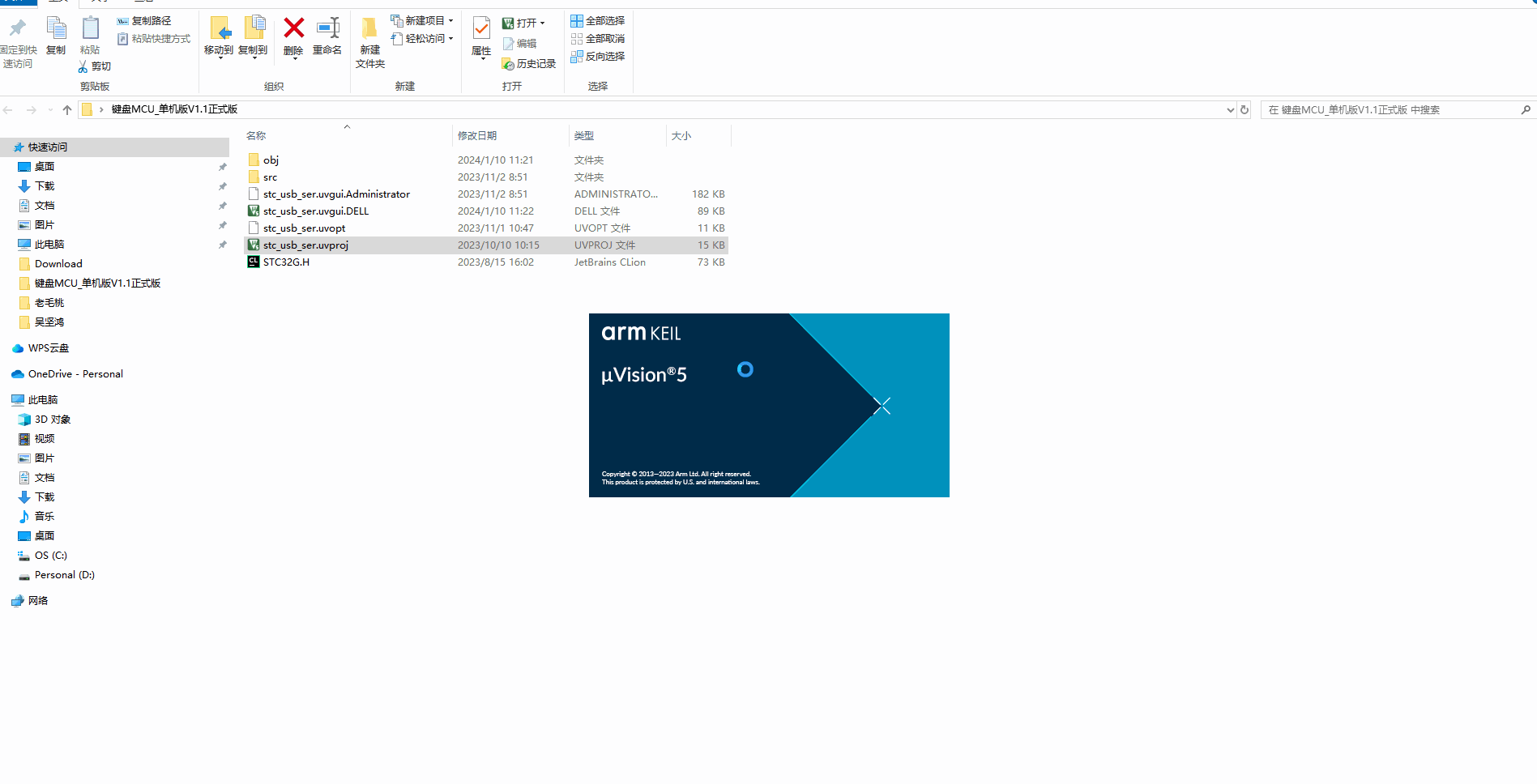

用STC-ISP添加型号和头文件后,Keil打开仍会提示驱动安装失败,但是编译正常。
提示信息如下图:

如果添加完STC芯片型号后,每次打开项目还会提示找不到芯片的话,可以在Device里面点一下其它芯片型号,然后再选择需要选用的芯片型号。
例如先点击“STC32G8K64 Series”,然后再点击“STC32G12K128 Series”,最后点击“OK”。
如果点击了C51系列芯片,然后再选择C251系列芯片的话,“Target”、“Output”等标签需要重新设置。

按照您建议的方法操作后,我关闭项目,再次打开项目还是会有提示。将软件换成6.92.J版本后,重新添加一次后,Keil软件打开项目正常,应该是STC-ISP软件升级导致的。

需要关注  STC-ISP软件 的最新动向;用新 STC-ISP 软件, 必须重新安装Keil驱动 和 头文件,这样避免 STC-ISP 与 Keil驱动 和 头文件 不配套的问题 。
