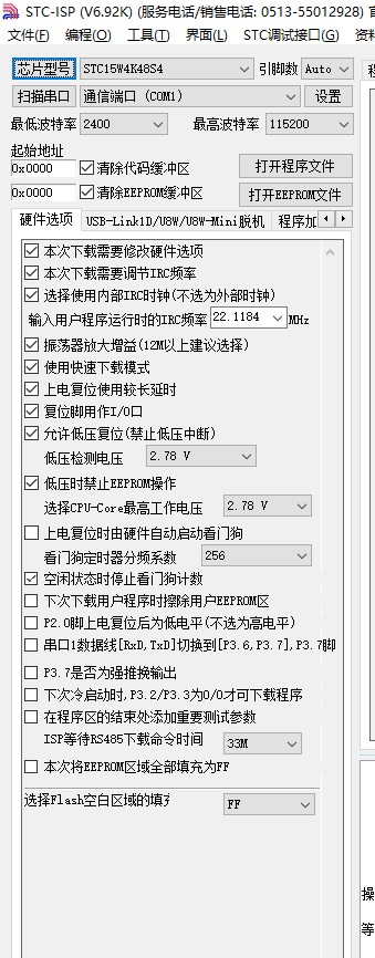

现在是P1.6控制不了,P1.7没问题了。
  P1.6总是低电平

P1.6 除了跟 这些寄存器有关外,还跟什么寄存器有关?

所有的组合都试过了,都不行

同一个端口 ,同样是晶振的端口P1.7就没问题,就p1.6有问题。

推挽输出模式也不行??
