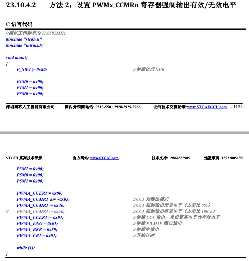

                  各位老师,STC8H1K8  一个管脚(PWM4P) ,某个时间我要配置为PWM,另一个时间我要配置为低电平,  循环往复,怎么做

发表于 2024-1-9 11:12:32 | 显示全部楼层
这3个例子都可以参考

发表于 2024-1-10 13:11:30 | 显示全部楼层
先禁了PWM,在让它输出低电平。
