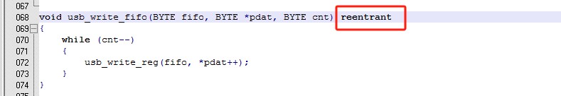

*** WARNING L15: MULTIPLE CALL TO FUNCTION
上面的错误的原因是多个模块调用同一个非可重入的函数所导致的
原本的查询方式,USB_WRITE_FIFO这个函数只被主函数调用
你改为中断方式后,就可能同时被主函数和中断函数调用
解决办法是将函数声明为可重入就可以了,如下:
你的方法也可以

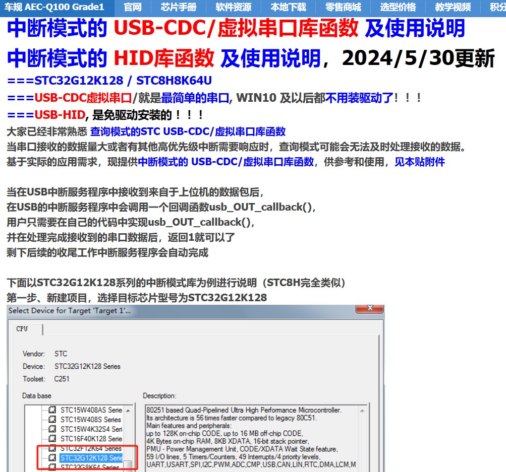

发表于 2024-6-25 15:30:59 | 显示全部楼层
