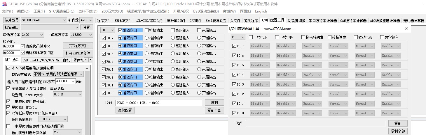

发表于 2023-1-5 12:51:54 | 显示全部楼层
Ver6.94 (2024-3-26)
  1. 字库工具的自定义格式中增加$code$替换关键字编码的功能
  2. 字库工具增加自动修正Keil的0xFD问题的选项
  3. 字库工具的文本输入框支持导入UTF-8/UTF-16LE/UTF-16BE格式的文本内容
     (注:UTF-16格式的文件必须包含有BOM文件头)
  4. 解决迷你窗口无法一直处于屏幕最前端的问题
已按您的需求,设计好

发表于 2023-1-5 13:09:43 | 显示全部楼层
工具软件-深圳国芯人工智能有限公司  https://www.stcai.com/gjrj
官网下载最新软件哦,已经实现。

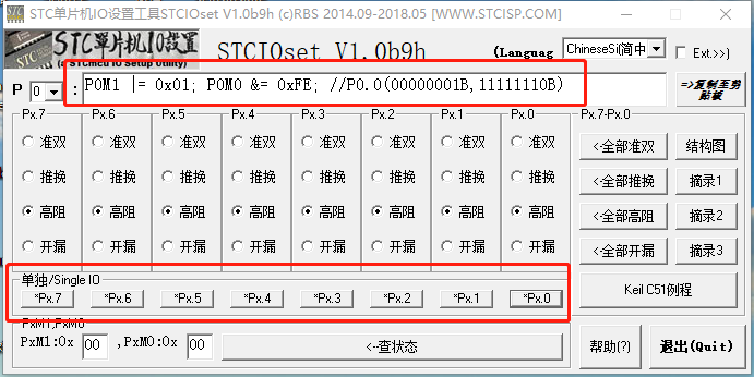

目前的STC-ISP的IO配置是一组一组的,可以参考这个小工具,把每个IO的配置都加上,比如我只想配置P0^0端口:lol
