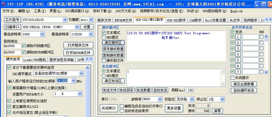

发表于 2024-1-8 20:48:11 | 显示全部楼层
32G1.jpg 用最新版本的STC-ISP软件,还是中文不对。

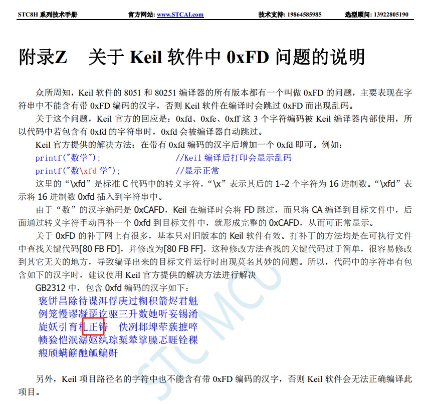

发表于 2024-1-9 10:21:22 | 显示全部楼层
如果是用了GB3212的话 还要注意keil 吞掉0xfd的问题

发表于 2024-1-9 11:20:50 | 显示全部楼层
恭喜你,踩坑了。
"正常运行.txt\r\n"第一个字就是FD编码汉字:

发表于 2024-1-9 11:54:14 | 显示全部楼层
ZJJS*** 发表于 2024-1-8 19:38
下面是32G12K的程序,
//        @布丁橘长 2023/04/18
#include
发送汉字不正常是由于keil编译器0xfd的问题
修改为这样就可以了
printf("正\xfd常运行.txt\n");

发表于 2024-1-9 12:30:33 | 显示全部楼层
谢谢各位前辈,
确实就是0xFD的编码问题引起的,
8H8K我是用Keil4软件的,以前已经打过补丁了,所以正常,
32G12K是用Keil5软件的,没有打过补丁,
凑巧第1次试,就碰上了,一时就没有头绪了
官方论坛,解决问题就是专业迅速,
