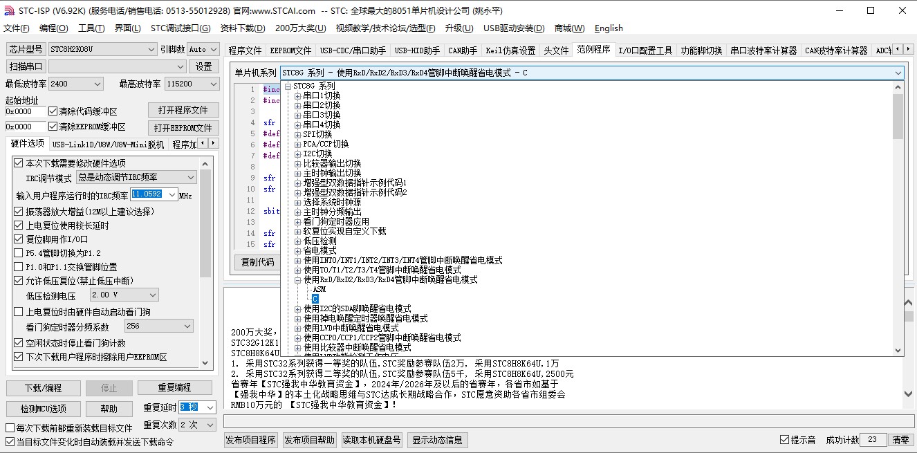

发表于 2024-1-8 19:02:22 | 显示全部楼层
发表于 2024-1-8 20:09:56 | 显示全部楼层
神*** 发表于 2024-1-8 19:02
http://www.stcmcudata.com/STCISP/stc-isp-15xx-v6.92K.zip
不是串口中断唤醒,是唤醒以后串口功能异常,不能发送数据
