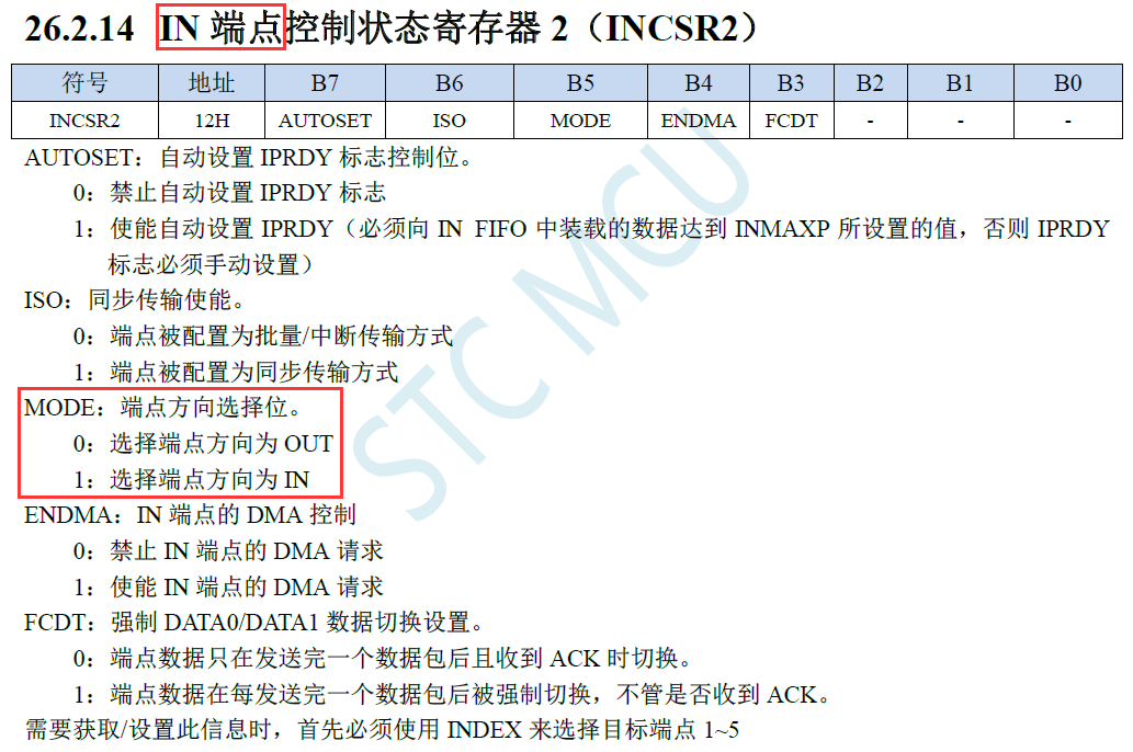

如题,在翻阅STC8H数据手册关于USB的部分时,发现有一个INCSR2寄存器,是IN端点控制状态寄存器2,里面有一个MODE寄存器是用于设置端点方向的(见附件第一张图)。当时以为这个USB模块对每个端点号只支持一个端点方向。

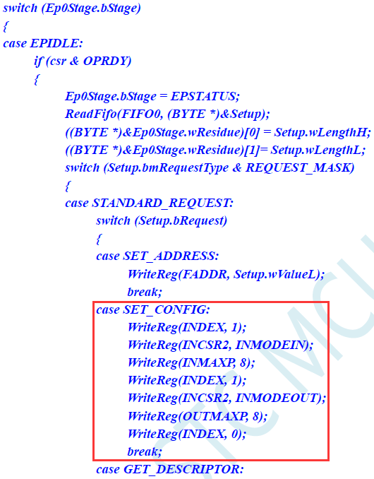

但是,在翻阅后面的CDC例程时,发现STC8H的USB实际上是支持同时使用同一个端点号的两个端点方向,对于例子来说就是同时支持EP1OUT和EP1IN(见附件第二、第三张图)。
那么问题来了,对于INCSR2这个寄存器而言,MODE标志位需要在什么条件下设置呢?如果像第二张图一样需要同时设置两个方向,INCSR2实际上被写入了两次(一次IN一次OUT),是否第一次写入会被第二次写入覆盖掉呢?这个MODE标志位的真正用途是什么呢?

根据需要设置端点方向为IN或者OUT,同一个位置,第二次写入的设置会覆盖第一次写入的设置。
