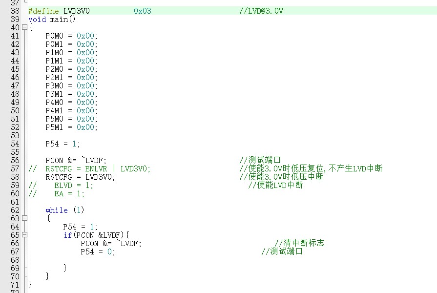

为什么我设置了低压检测中断为3V,但是需要到2.8V左右才能触发中断呢,大家有碰到这种情况吗。我用的芯片是STC8G1K08-8Pin
 楼主| 发表于 2024-1-8 14:38:05 | 显示全部楼层
我在这里是直接判断标志位的,但是中断也是一样的效果

发表于 2024-1-8 15:51:54 | 显示全部楼层
3V的门槛是 2.9V +- 0.1V

发表于 2024-1-8 16:05:40 | 显示全部楼层
lvd确实会有一定误差,如要准确的低压复位中断的话可以用比较器
 楼主| 发表于 2024-1-8 17:38:36 | 显示全部楼层
好吧,我利用内部基准电源计算出了供电电压,在程序里面进行了低压操作。
 楼主| 发表于 2024-1-8 17:39:27 | 显示全部楼层
神*** 发表于 2024-1-8 15:51
3V的门槛是 2.9V +- 0.1V
请教一下,为哈要这么设置呢

发表于 2024-1-8 17:41:20 | 显示全部楼层
这个不需要那么准,要准可以用专门的比较器

发表于 2026-1-8 16:28:00 | 显示全部楼层
我怎么*** 发表于 2024-1-8 17:39
请教一下,为哈要这么设置呢
感觉3V的门槛应该是3V  ±0.1V才对,或者手册里直接标注2.9V才严谨

发表于 2026-1-8 16:39:18 | 显示全部楼层
我理解错了低压中断应该是低于3V产生中断,官方说的2.9V±0.1V才是严谨的,这样才是真正的低于
