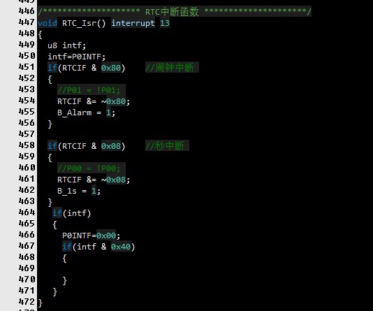

原理图如图,外部电源供电时P0.6是高电平,我判断当P0.6是低电平是进入掉电休眠模式(用钮扣电池),当外部电源重新供电时,P0.6高电平,我用IO口高电平中断来唤醒掉电模式。现在没办法进掉电模式,数码管还有显示,时钟停止走动,重新上电也不能正常工作。帮看一下是哪里问题。
