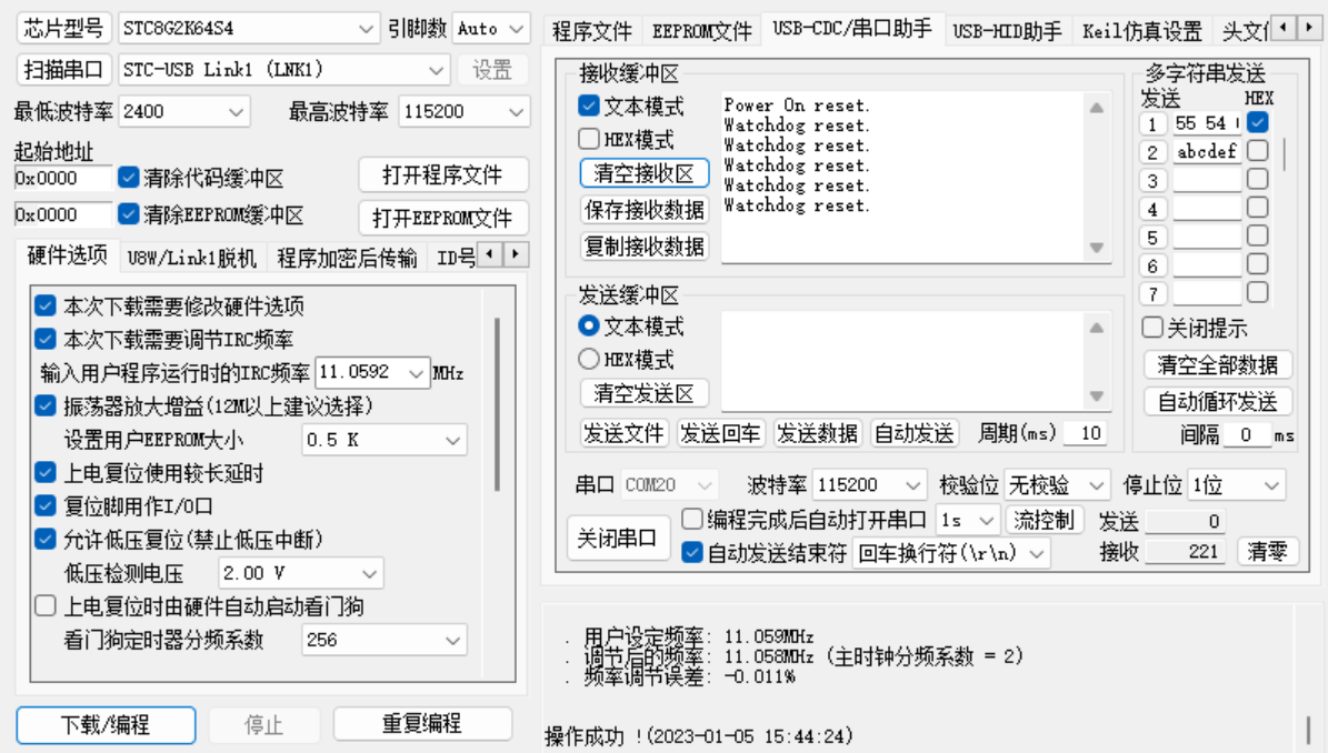

发表于 2023-1-5 15:49:23 | 显示全部楼层
arm7*** 发表于 2023-1-5 14:56
你好,测不到 WDT的复位,代码如下,已经发生了WDT复位,间隔3秒多重启了。
    if (WDT_CONTR & 0x80 ) ...
使用附件例程烧录到芯片里试试看,以下是测试结果:
串口验证看门狗.zip (7.07 KB, 下载次数: 246)
