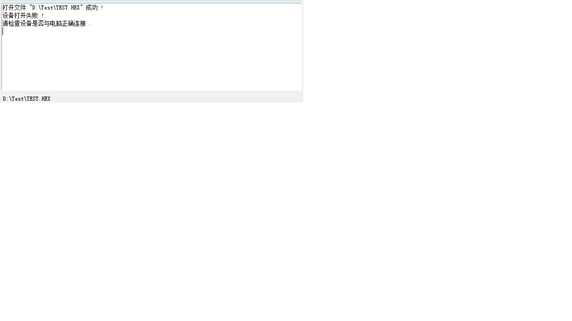

如题,STC8,开天斧,请问下载程序失败是怎么回事?

很明显的,ISP软件未识别到你的MCU。其实开天斧实验板很好下载,用一根type-C线连接开天斧与电脑,打开ISP软件,一个手指按住P3.2按钮,另一个手指按一下OFF按钮,ISP应该识别到一个USB设备,这样就可以下载了。你也可以截一个按ISP软件“下载/编程”按钮前的照片让大家帮看下是否正常。

发表于 2024-1-8 08:59:17 | 显示全部楼层
daw*** 发表于 2024-1-7 18:08
很明显的,ISP软件未识别到你的MCU。其实开天斧实验板很好下载,用一根type-C线连接开天斧与电脑,打开ISP ...
非常感谢,现在可以下载了。

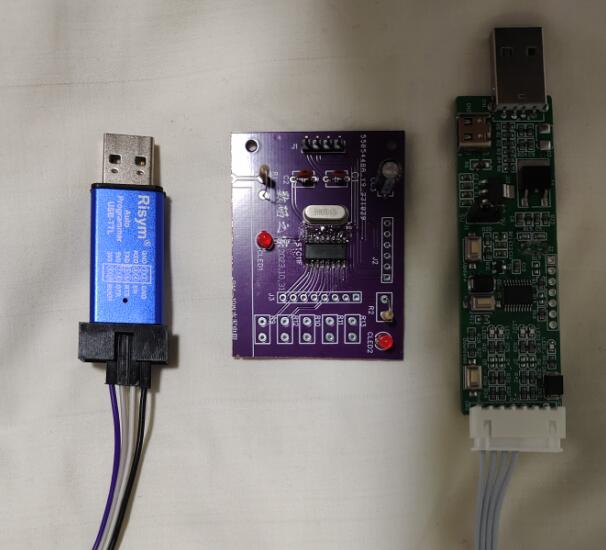

发表于 2024-1-8 13:48:18 | 显示全部楼层
官方的开天斧、屠龙刀焊好的板子好下载,自己焊的板子容易出毛病,昨晚焊了个STC11F02E最小系统板,
刚开始用USB转串口烧写不了、用论坛兑换的一箭双雕可以正常烧写,后来发现USB口有问题,USB转串口插上后
设备管理器里面串口Ch340是个黄色感叹号,换到别的USB口上就正常、没有感叹号,但是坛子的一箭双雕
插到所有的USB口上都没问题,都能正常下载,真奇了怪了

发表于 2024-1-8 16:53:27 | 显示全部楼层
刚开始 ...
那就是你这个USB转TTL出问题了,电脑识别不了。好多那种不带外壳的转TTL的模块有时候插到电脑上端口都不显示,你这个可以拆开来看看,换个CH340芯片试试。我之前有个就是换了一个芯片就好了。
