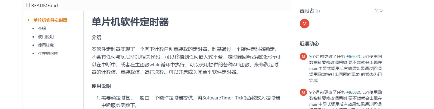

我使用的单片机型号是STC8G1K08A,在此单片机上移植了MultiTimer库,这是我很喜欢的一个类似任务管理的低占用库。
该库地址如下(我使用的是位于master分支的老版本)0x1abin/MultiTimer at master (github.com)
国内访问镜像链接:MultiTimer: 软件定时器 - Gitee.com

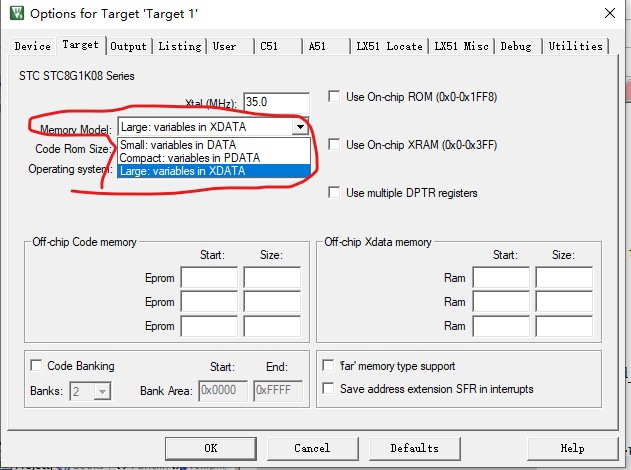

该库有一个链表。我刚开始在Data区进行开发时,一切运行良好,直到将默认变量位置改到Xdata区,如图:
然后业务逻辑就运行异常,经过一个多小时的痛苦排查,发现问题和XDATA区有关。

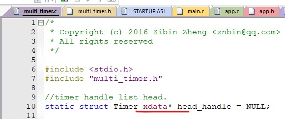

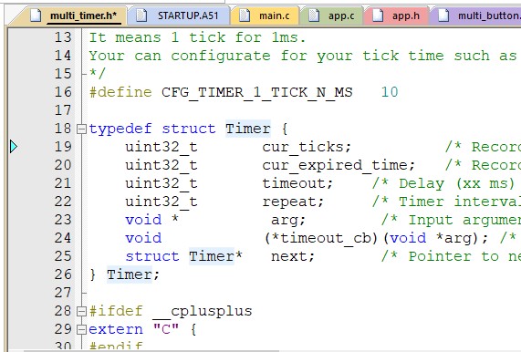

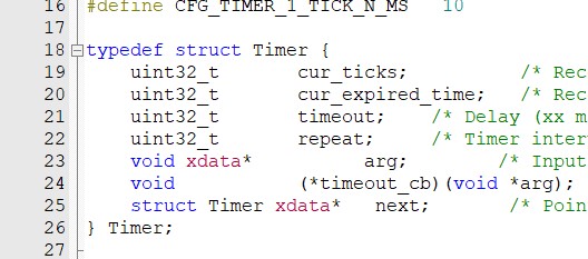

该库的链表代码如下:
经过我的尝试,这样修改后仍然无法正常运行。包括keil配置回使用默认DATA区,然后显式声明xdata。
另附我这边的定时器配置(我使用库函数开发)

STC8, C, 不要指定用双数据指针
  • 打卡总天数:3
  • 最近打卡:2024-02-03 11:23:12
发表于 2024-1-7 12:49:15 | 显示全部楼层
神*** 发表于 2024-1-7 09:19
STC8, C, 不要指定用双数据指针
不知道您所说的“双数据”是否指的是uint32?
  • 打卡总天数:171
  • 最近打卡:2025-09-03 08:32:47
777
18957
发表于 2024-1-7 12:50:10 | 显示全部楼层
DPTR

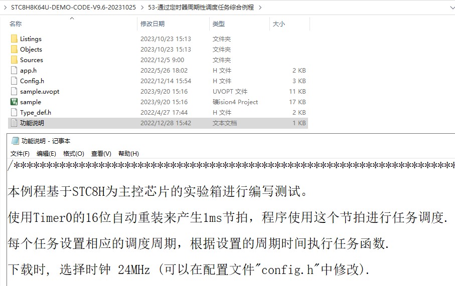

发表于 2024-1-14 16:35:02 | 显示全部楼层
STC8H实验箱 第53个例程
  • 打卡总天数:171
777
18957
发表于 2024-1-14 16:36:22 | 显示全部楼层
  • 打卡总天数:171
777
18957
发表于 2024-1-14 16:48:31 | 显示全部楼层

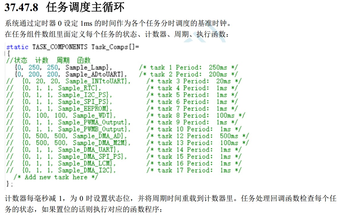

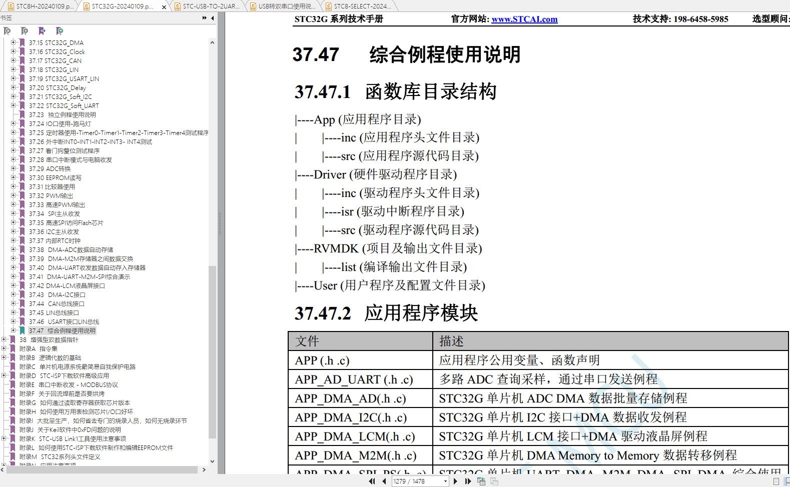

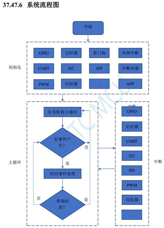

尽量用我们移植好的,
毕竟熟悉1个任务系统也是 要 【1个小时 到 1天时间的】
还要下载下来学习移植调试
我们 STC8H/STC32的库函数,综合举例都是用的这个 任务调度系统
这样大家同步,STC 官方维护这个 简单的 任务调度系统,
===冲哥在用,好多老兄弟在用这个好东西

发表于 2024-1-14 17:14:54 | 显示全部楼层
memory模式选择small,模式,链表定义用xdata,注意编译后xdata不要超过1024字节。
