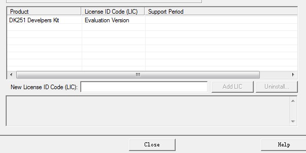

发表于 2024-1-11 21:14:22 | 显示全部楼层

发表于 2024-1-13 08:30:27 | 显示全部楼层
C251安装成功。但是把原来安装的KeilC51编译器给顶没了。
使用KEIL V5版,可以共存!  详情 回复 发表于 2024-1-14 18:49

发表于 2024-1-14 18:49:23 | 显示全部楼层
使用KEIL V5版,可以共存!
