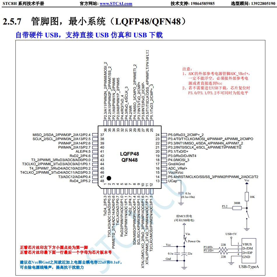

STC8H8K64U 的 比较器 是 轨到轨 比较器
比较器的正级输入: P3.7, P5.0, P5.1, ADCx 的输入
比较器的负级输入: P3.6 ,内部固定信号源 1.19V
比较器的输出:内部标志,P3.4, P4.1, 输出结果还可以取反
