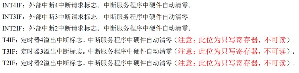

STC32G里的寄存器是否都是可读的,只有个别寄存器是只读不可写的?

我记得有些是只写  有些只读 有些可读可写,,,

我刚发现一个 T4IF 是只可写不可读的

除了个别有标明是只读/只写的外,其它寄存器都是可读写的

STC32G的T2IF、T3IF、T4IF可以读吗,看手册上这些位没有标只写、不可读

你这个是哪个型号的?
stc32g的我也没看到它这个红色的说明,不知道它看的是哪个型号的
