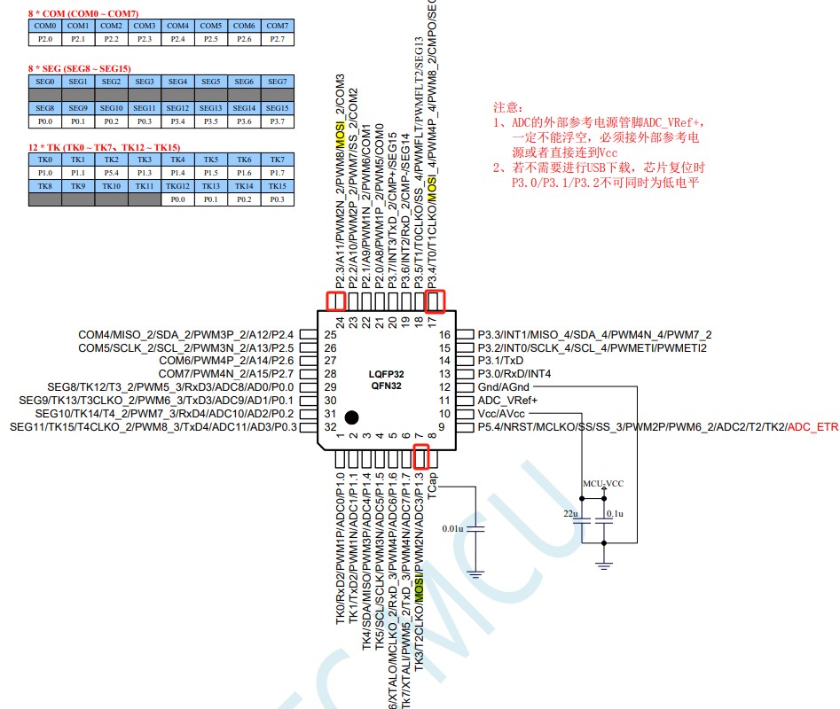

lh*** 发表于 2024-3-15 12:49
梁工你好,一定要用MISO这个脚是吗,其它脚不行是吧
是用MOSI输出,不是MISO。这是SPI输出脚,用SPI控制WS2812当然只能用MOSI。

发表于 2024-3-16 08:28:04 | 显示全部楼层
那就是这个芯片只能用这三个是吧
是的,选择其一。  详情 回复 发表于 2024-3-16 17:44

 楼主| 发表于 2024-3-16 17:44:53 | 显示全部楼层
lh*** 发表于 2024-3-16 08:28
那就是这个芯片只能用这三个是吧
是的,选择其一。

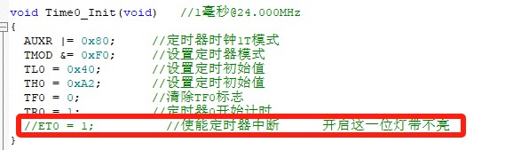

梁工,我用你的例程,在定时器里使能定时器0的中断后,灯带就不亮了,关闭使能灯带正常量,能帮忙解决一下吗?谢谢了
定时器中断函数呢?  详情 回复 发表于 2024-3-19 19:04

发表于 2024-3-19 19:28:01 | 显示全部楼层
梁*** 发表于 2024-3-19 19:04
定时器中断函数呢?
中断函数都没写,我使能定时器中断后,直接点亮的灯带,这个是while(1)里的函数
while(1)
                Px = &WS2812B_Buffer[0][0];        //亮度(颜色)首地址
                for(i=0; i<(WS2812B_Num * 3); i++, Px++)
                        *Px = 0;        //清除所有的颜色
                for(m = 0; m < 150; m++)
                                WS2812B_Buffer[m][1] = 255;        //红色
                                WS2812B_Buffer[m][0] = 255;        //绿色
                                WS2812B_Buffer[m][2] = 255;        //蓝色
                Load_WS2812B();                                                                //将颜色装载到SPI数据
                DMA_SPI_config();                                                        //启动SPI DMA, 720字节一共耗时2.08ms @25.6MHz,分3次发送, 一次发240字节.
定时器中断函数都没写,却允许中断,怎么会正常?单片机基本理论要明白的哦。  详情 回复 发表于 2024-3-19 21:52
