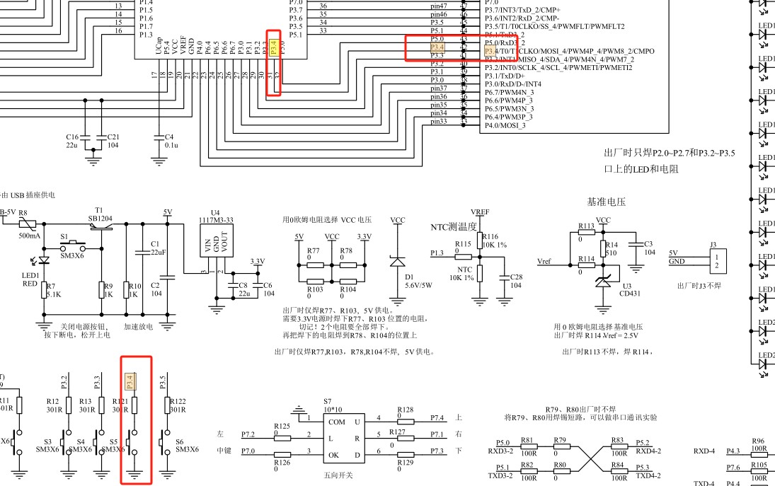

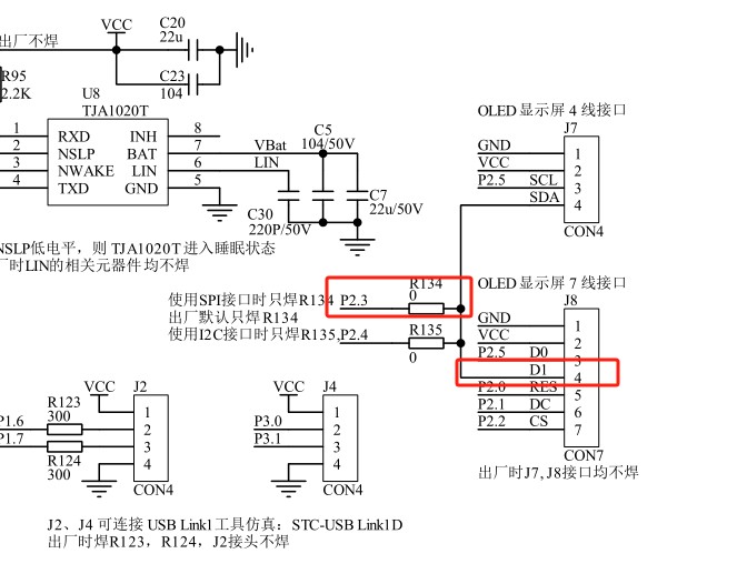

发表于 2024-1-11 19:29:38 | 显示全部楼层
电子电工单片机UP主,使用开天斧,或者屠龙刀,要注意下,IO复用,不然会实验不成功的(踩坑填坑,破案)
用最小系统(打狗棒)P1.3,P2.3,P3.4可以使用,没有P4.0
SPI初始化函数, 参数:  SPI_io: 切换到的IO,
0: 切换到 P1.3
1: 切换到 P2.3
2: 切换到 P4.0
3: 切换到 P3.4
0: 切换到 P1.3
1: 切换到 P2.3
2: 切换到 P4.0
3: 切换到 P3.4
使用各种核心板,一定要注意看电路原理图和PCB,是否焊有零件影响测试。  详情 回复 发表于 2024-1-11 21:48
电子类短视频UP,微信:17199910203 抖音、快手、B站:电子电工单片机  欢迎各位朋友添加好友,交流学习,一起进步
B站视频-点击可看
8317
17932
 楼主| 发表于 2024-1-11 21:48:35 | 显示全部楼层
