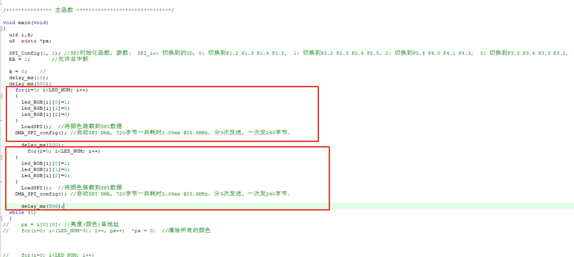

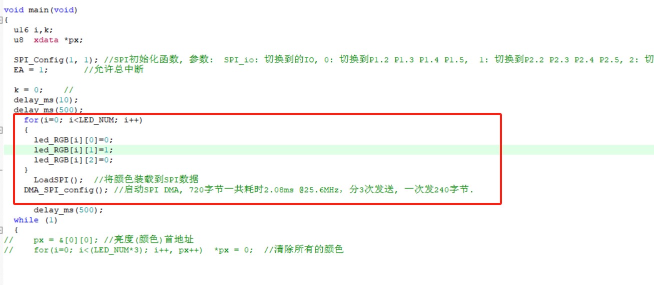

发表于 2025-5-25 16:58:58 | 显示全部楼层
我这边将LED的个数改成了22个   我这边使用的是长条灯   第一个灯会亮绿色   而且看着像是最亮。
如果将led_RGB[0]=0;led_RGB[1]=0;led_RGB[2]=0   都等于0的情况下,这22个灯颜色会是多彩的全亮。
梁工可以给看一下吗?使用的是STC8H8K64U   32腿的   引脚使用的是P1^3     SPI_Config(1, 1);

发表于 2025-5-25 17:19:25 | 显示全部楼层
发两遍的话     第一个灯会亮绿色    这个情况就消失了

发表于 2025-5-25 21:11:08 | 显示全部楼层
如果将led ...
如果你发数据全部0的话,应该是都不亮,所以检查一下时钟或硬件连接吧。

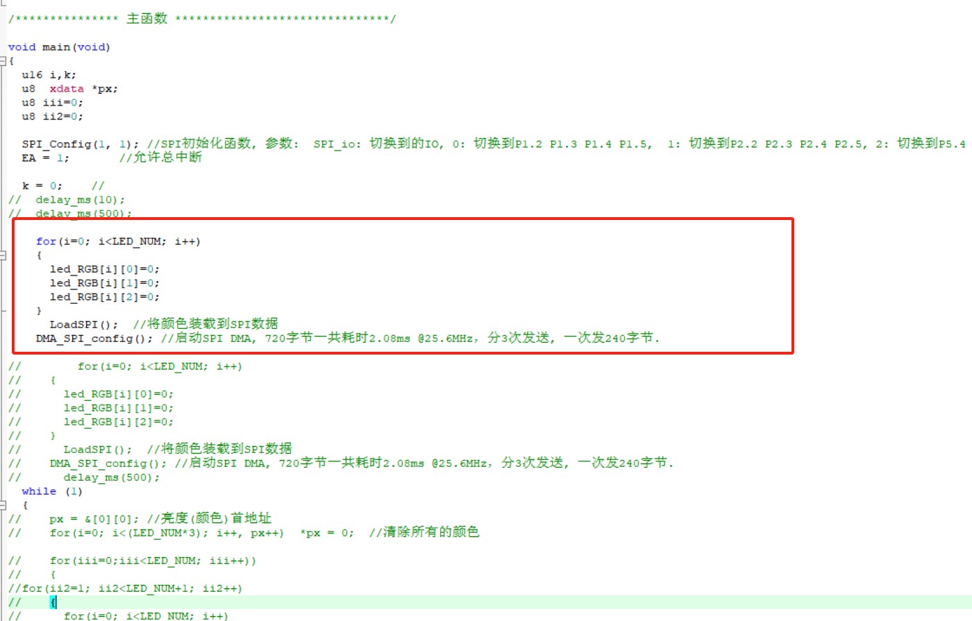

发表于 2025-5-26 11:54:56 | 显示全部楼层
就是开机后第一次发送全0后,会出现第一个灯亮绿灯,
之后控制都可以
想用示波器看一下时序   无奈示波器不给力
等我逻辑分析仪到了  我再分析一下
第一个亮绿灯,可能是你的程序刚该是发0后,初始化别的程序时,让这个IO动作了一下,让第一个灯接收到了一个字节,这个字节对应的就是绿光。  详情 回复 发表于 2025-5-26 12:01

发表于 2025-5-26 12:01:51 | 显示全部楼层
之后控制都可以
想用示波器看一下时序   无奈示波器不 ...

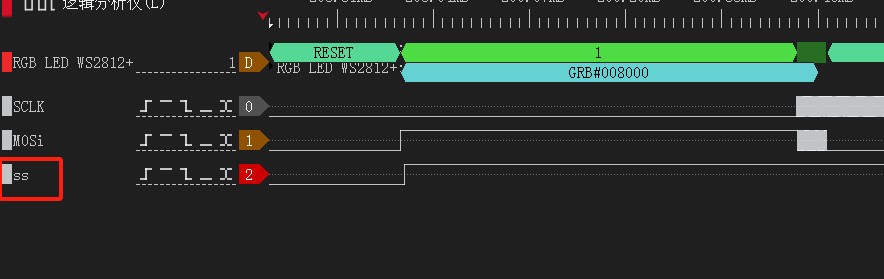

发表于 2025-5-27 09:41:09 | 显示全部楼层
我用逻辑分析仪看了一下    第一次发送时,被拉了很长时间的高电平

发表于 2025-5-27 14:43:15 | 显示全部楼层
mosi跟着ss动作了
