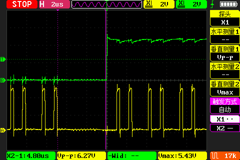

1.首先是就是SPI-DMA发送数据的时候每一个8位数据之间会存在一段拉高的电平
==这个可以通过初始设置 SCLK,MISO,MOSI 为0,就可以解决了,具体原因不详。

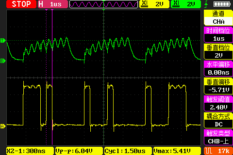

3.还看到梁工说可以使用四位驱动,更节省内存占用。
==我尝试了一下,可以实现。我的设定是300ns的SPI单bit周期。
此时0码是1000,1码是1110。正好对应手册典型值300ns和900ns。
300ns的准确周期我是使用了HPLL拉高频率后进行分频得到的,理论上来说常见的频率都可以这么变换到所需要的频率
以下是我的驱动时序:
可以看到0码的驱动周期为准确的300ns。
DMA的测试是通过在SPI-DMA中断里拉高测试IO口得到的:
可以看到上一个数据发送完成后,到下一个书发送开始只隔了4.8ns。
