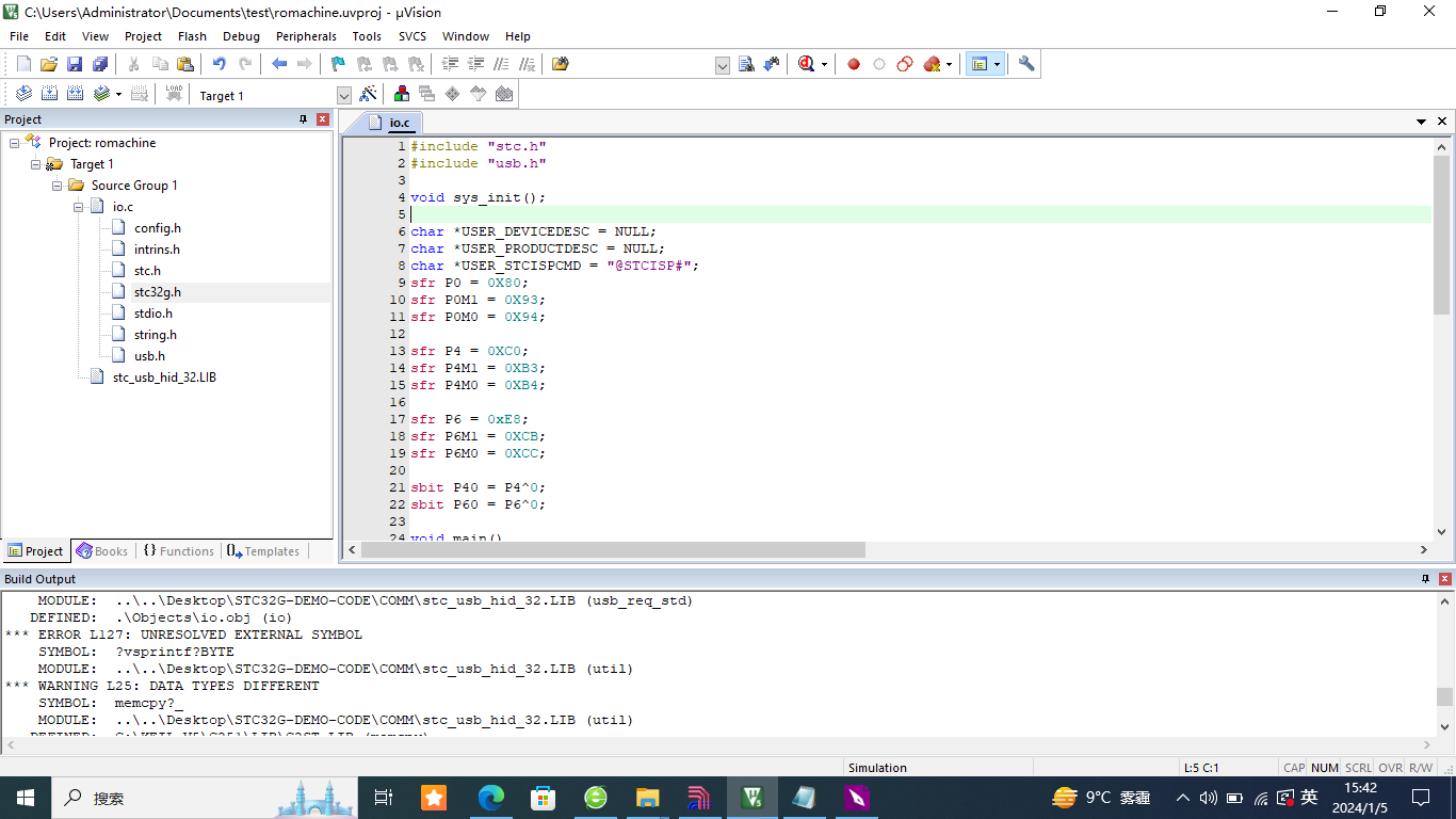

哪位能帮我看下,是哪里的错误,谢谢

不能放到函数内面,紧跟着包含文件

最新的STC32G的USB库是stc_usb_hid_32g.LIB,是不是用错了?
另外,STC32G的头文件是stc32g.h,stc.h是什么头文件?

屠龙刀-STC32G12K128, USB 不停电下载 演示视频
1, USB-CDC不停电下载 演示视频
用户程序 USB-CDC/虚拟串口 跟电脑 USB 通信 不停电下载演示视频
https://v.stcai.com/sv/96fd757-1 ... 757-1855dc269d1.mp4
2, USB-HID不停电下载 演示视频
用户程序 USB-HID 跟电脑 USB 通信 不停电下载演示视频
https://v.stcai.com/sv/3f663b5e- ... b5e-1855dc22c71.mp4
USB-HID 不停电下载其实就是先在芯片里面烧录一段带有通信协议的代码,
通过特定指令让芯片自己复位到ISP区。所以需要用手动方式先烧录一次程序,
这个程序里面已经设定好VID,PID以及复位命令,
只有保证STC-ISP软件里面设置的VID,PID,复位命令与已烧录程序设置一致,
才能让芯片产生复位并进入烧录模式。
如果设置错误,是不能通过这种方式进入STC USB Write(HID1)模式的。
