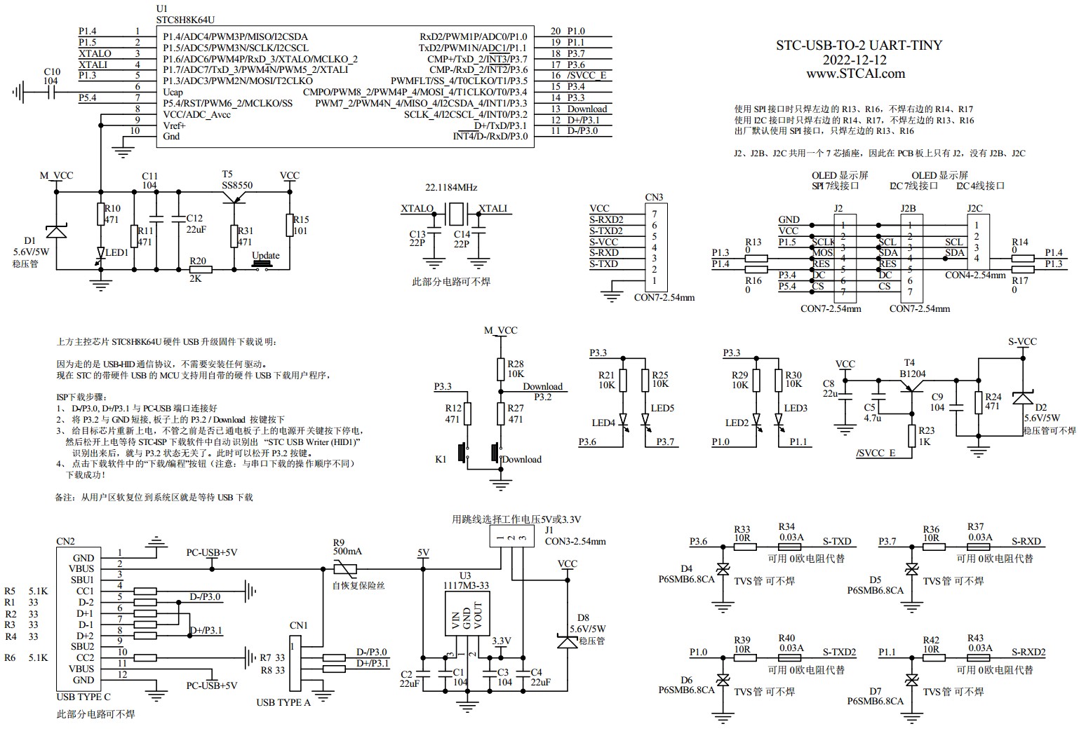

在弄USB接口CDC程序,折腾几次后再也进不了下载方式,要换MCU芯片?
原来按下DL 开关,插入USB端子即可识别到 STC-USB writer(HID1),
可马上下载程序,现在怎么弄都识别不了

你先搞个正规的电源开关
换个芯片测试
ADC_VREF+ 接 MCU-VCC
回复 支持 反对

神*** 发表于 2024-1-5 11:49
你先搞个正规的电源开关
换个芯片测试
多谢回复,换另一块板子下载功能是正常的,可能MCU挂了,
把MCU换到用ISP下载的板子上试试

用纯USB转串口试试
