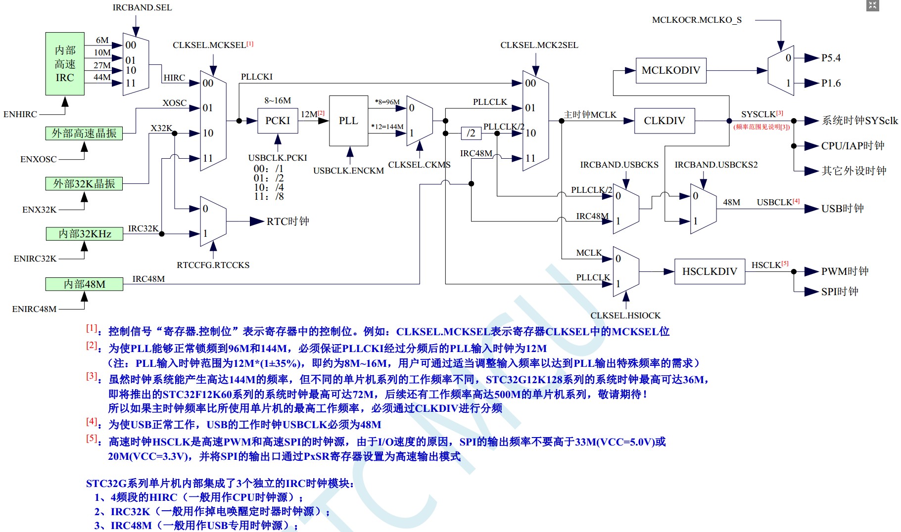

这是STC32G的时钟控制图:
从图中可以看出,外部晶振用8MHz,然后作如下设置:
CLKSEL.MCKSEL=01//选择外部高速晶振
USBCLK.PCKI=00//分频参数 /1
USBCLK.ENCKM=1//使能倍频
CLKSEL.CKMS=1//*12=96MHz
CLKSEL.MCK2SEL=01//主时钟MCLK为96MHz
IRCBAND.USBCKS2=0//为USB提供48MHz
IRCBAND.USBCKS=0//为USB提供48MHz
这样是否正确?
另外,STC32G的最高工作频率可以达到多少?
请大佬指教,谢谢!

STC32G8K64,     CPU <= 42MHz
STC32G12K128, CPU <= 35MHz

神*** 发表于 2024-1-4 19:08
STC32G8K64,     CPU
包括PWM和SPI时钟都得小于等于35MHz?
高级pwm和spi的时钟可以到144MHz  详情 回复 发表于 2024-1-4 20:10
