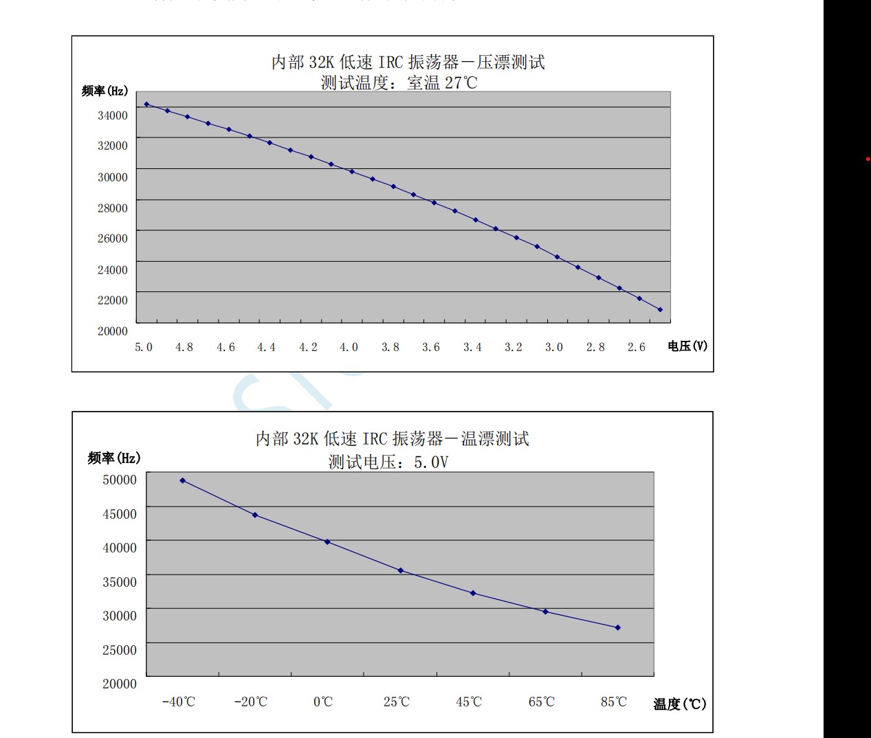

各位大佬好,若STC32的RTC用自带的低速32k时钟有什么办法补偿误差吗?(不是我不想用外部晶振,老师要求我研究如何补偿误差

整个拟合函数?测量一下温度,,测量一下供电电压。反正图给你了,,
