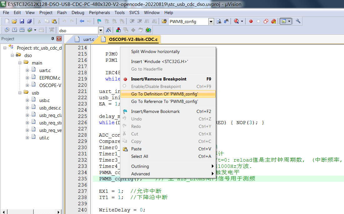

近日就有关频率计的问题在学习老梁示波器的例程代码(程序包为STC32G12K128-DSO-USB-CDC-PC-480x320-V2-opencode-20220819),
用Keil uVision5打开编译后,想跳转到一些设置函数却无法跳转,这是什么原因呢?

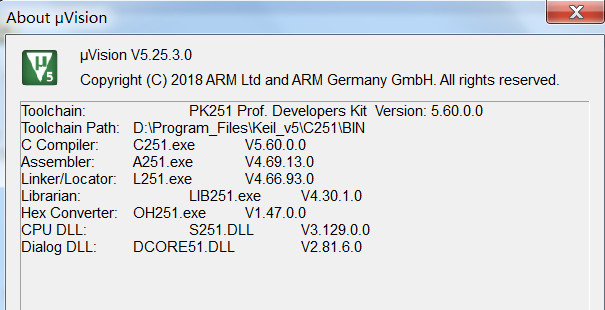

Keil uVision5的版本如下:

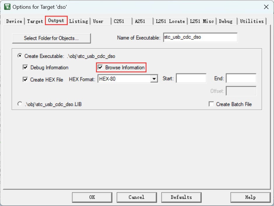

keil项目设置里面,Output标签勾选"Browse Information":
点击"OK"重新编译后再试试。

好了,用这个方法好。
