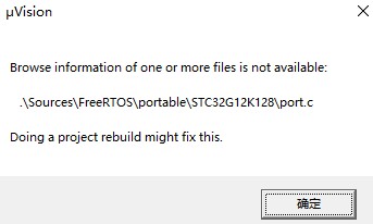

发表于 2024-1-4 10:17:14 | 显示全部楼层 |阅读模式
在FreeRTOS-STC32G-CORE-V1.0.2-Library-DemoCode-20220817基础上修改了,编译的时候就出现这个问题了。

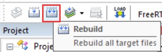

原例程编译有没有这种问题?
没有的话根据提示,Rebuild 项目试试。

原例程编译有没有这种问题?
试过了,一样存在这个问题。重新解压缩原来的压缩包,也存在这个问题

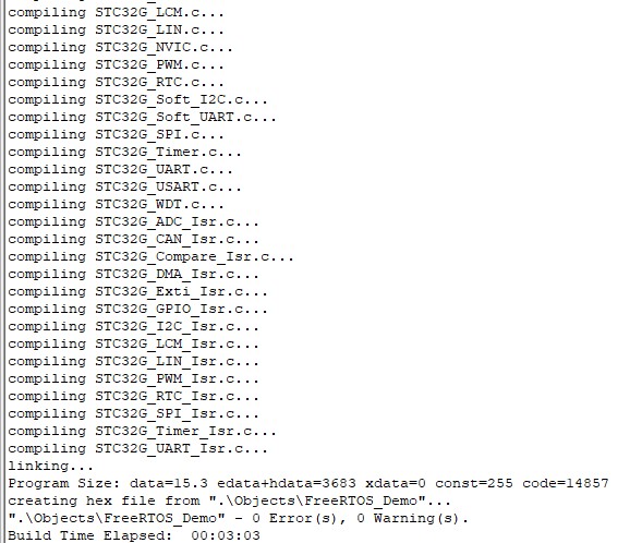

发表于 2024-1-4 14:08:13 | 显示全部楼层
0 Error(s), 0 Warning(s).  编译没有出现问题。

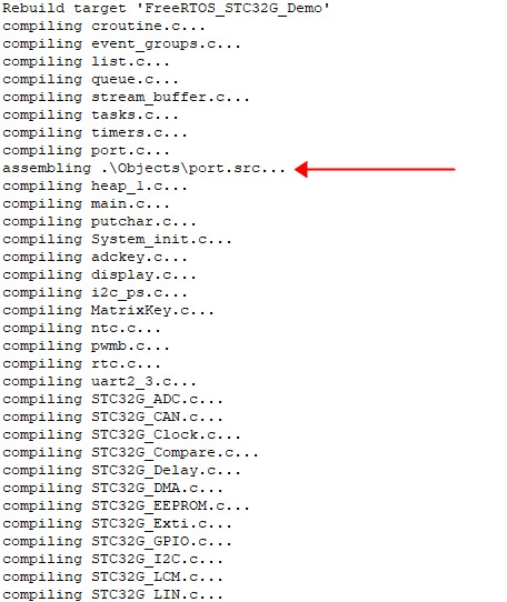

我今天还遇到过这个问题, 我用下面的方法解决了, 你可以试试
1,彻底关闭项目
2,删除如图中的前三个文件,第四个不要删。
3.  删除“Objects” 文件夹内的所有文件。文件夹不需要删。  (总结就是删除所有软件自动生成的文件, 不要怕,大胆删, 下次编绎时他们会重新回来的)
4. 打开项目,再次编绎, 不出警告了

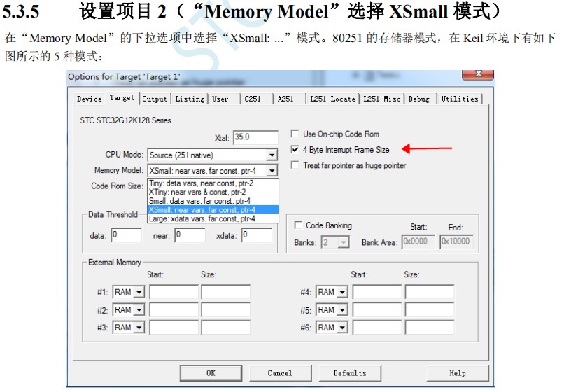

您的这个方法我试了一下,没有解决。按照您的方法,再把下面这个设置去掉就不出问题了。但是官方的STC32G的说明文档5.3.5里说明需要打勾。
FreeRTOS-STC32G-CORE-V1.0.2-Library-DemoCode-20220817这个文件包解压之后,打开,上面的地方是不打勾的,我根据官方说明打勾了,就出现这个问题了。
按照上面的操作,删除文件,去除打勾的地方,打开项目和编译的时候都不出现问题的提示框了。
