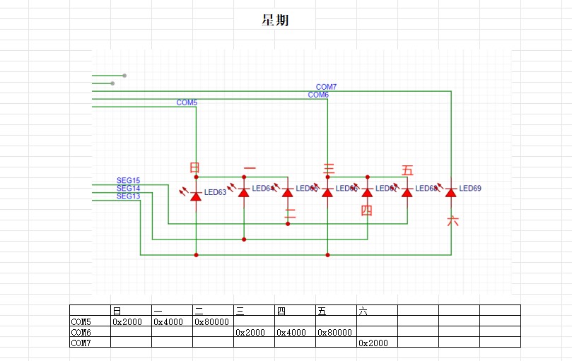

这是原理图,哪位大神帮看一下程序这样写对吗?

这个看不懂,好像不是51单片机吧?
