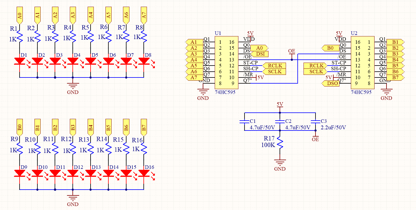

发表于 2024-1-10 08:06:45 | 显示全部楼层
第十七课:
本集用到的电路开发箱上没有。先上原理图如下:
控制用实验箱的P60,P61,P62口。J5的DB0,DB1,DB2。SH(SCLK)接P60口,ST(RCLK)接P61口,DS(DSI)接P62口。
后面用到的74HC595驱动LED都是用的这个电路和同样的接法,不再说明。
本学习程序来源于吴坚鸿老师《手把手教你单片机程序框架》,所有
权属于吴坚鸿老师,本人是用来学习,移植STC8H8K64U开发箱9.62版。
到吴坚鸿老师若有异议,我立即删除!
开场白:
上一节讲了如何把矩阵键盘翻译成独立按键的处理方式。这节讲 74HC595 的驱动程序。要教会大家两个知
识点:
第一点:STC8H8K64U开发箱9.62版。用 74HC595 控制 LED,因此可以直接把 595 的 OE 引脚接地。如果在工控
                        中,用来控制继电器,那么此芯片的片选脚 OE 不要为了省一个 IO 口而直接接地,否则会引起上电瞬间
                        继电器莫名其妙地动作。为了解决这个问题,OE 脚应该用一个 IO 口单独驱动,并且千万要记住,此 IO
                        必须接一个 15K 左右的上拉电阻,然后在程序刚上电运行时,先把 OE 置高,并且尽快把所有的 74HC595
                        输出口置低,然后再把 OE 置低.当然还有另外一种解决办法,就是用一个 10uF 的电解电容跟一个 100K的
                        下拉电阻,组成跟 51 单片机外围复位电路原理一样的电路,连接到 OE 口,这样确保上电瞬间 OE 口有一
                        小段时间是处于高电平状态,在此期间,尽快通过软件把 74hc595 的所有输出口置低。
第二点:两个联级 74HC595 的工作过程:每个 74HC595 内部都有一个 8 位的寄存器,两个联级起来就有两个寄
      存器。ST 引脚就相当于一个刷新信号引脚,当 ST 引脚产生一个上升沿信号时,就会把寄存器的数值输出
                        到74HC595 的输出引脚并且锁存起来,DS 是数据引脚,SH 是把新数据送入寄存器的时钟信号。也就是说,
                        SH 引脚负责把数据送入到寄存器里,ST 引脚负责把寄存器的数据更新输出到 74HC595 的输出引脚上并且
                        锁存起来。具体内容,请看源代码讲解。
(1)硬件平台:STC8H8K64U开发箱9.62版。
(2)实现功能:两片联级的 74HC595 驱动的 16 个 LED 灯交叉闪烁。比如,先是第 1,3,5,7,9,11,13,15 八个
                        灯亮,其它的灯都灭。然后再反过来,原来亮的就灭,原来灭的就亮。交替闪烁。
(3)源代码讲解如下:
