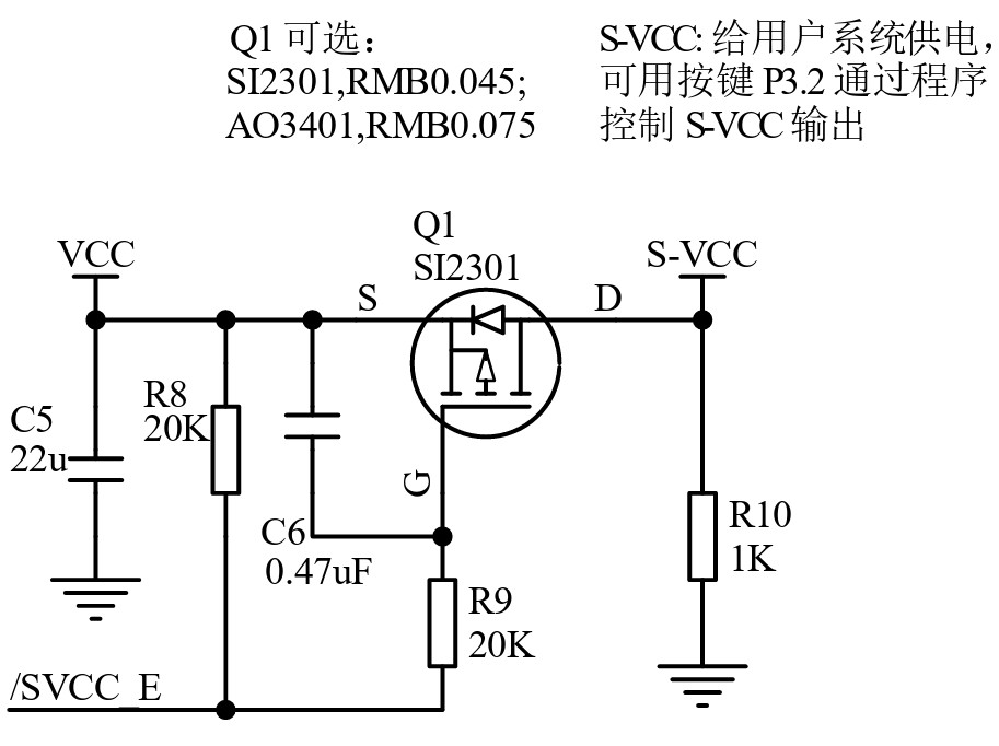

发表于 2024-2-5 18:04:04 | 显示全部楼层
推荐用PMOS管,最好在PMOS的GS极并个1uF的缓启动电容。
25440
 楼主| 发表于 2024-2-5 18:48:02 | 显示全部楼层
25440

全自动下载烧录,帮你 自动停电/上电
USB转串口想要手动停掉目标MCU供电有哪个按钮可以按?
25440
 楼主| 发表于 2024-2-11 09:39:44 | 显示全部楼层
如下,P3.2

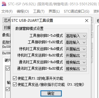

 楼主| 发表于 2024-2-26 07:57:01 | 显示全部楼层
烧录下面这个程序,实现
USB-CDC 转 双串口
烧录 如上 这个程序,实现
USB-CDC 转 双串口
1,STC-USB-CDC1-UART1 串口 通信或烧录
===烧录支持 自动停电/上电,免手动 关/开 电源
2,STC-USB-CDC2-UART2 串口 通信或烧录
===烧录不支持 自动停电/上电,需要外部 手动 关/开 电源
烧录下面这个程序,实现:
(一) ,USB-CDC 转 双串口
(二) ,HID 转 串口 烧录
烧录 如上 这个程序,实现
(一) ,USB-CDC 转 双串口
(二) ,HID 转 串口 烧录
