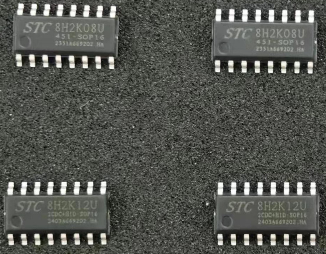

一,对 STC8H2K12U 烧录程序:
1, 可以 串口烧录;
2, 也可以 USB-HID 烧录, STC的 硬件USB直接烧录,目前都是走的 HID 协议,免驱动安装
二,电脑 通过 【STC8H2K12U-2CDC+HID-SOP16/TSSOP20】对其他 MCU 烧录:
1,可以走 【USB-HID-转串口烧录】/就是STC-USB Link1D 的默认烧录方式;
2,可以走 【USB-CDC-转串口烧录】
USB-HID 的好处是免驱动安装,只要USB的键盘/鼠标能工作,就说明 HID驱动是不需要安装的
USB-CDC是WIN10以前的要安装驱动, WIN10/及WIN10以后 不需要安装CDC驱动

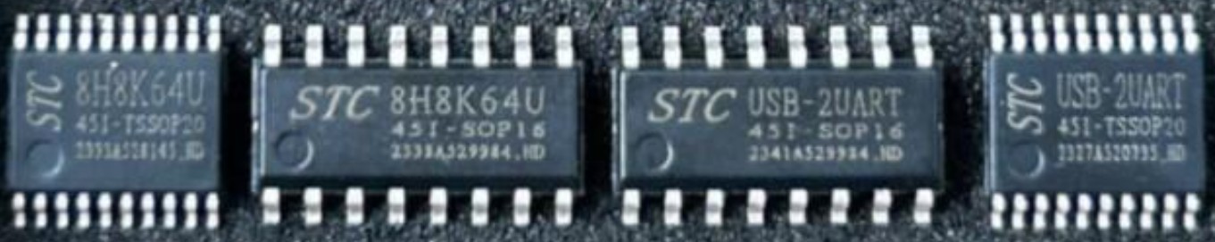

STC USB-2UART 控制芯片:
在自己的系统区支持 HID 对自己的用户区更新自己的用户程序,
但在用户程序区/出厂暂时不含 HID转串口的对其他MCU烧录的程序
===电脑通过【STC USB-2UART 控制芯片】对其他芯片烧录程序,
        走的是 USB-CDC 协议
后续会升级到 支持 超级方便的 HID, 对 其他 MCU 烧录
