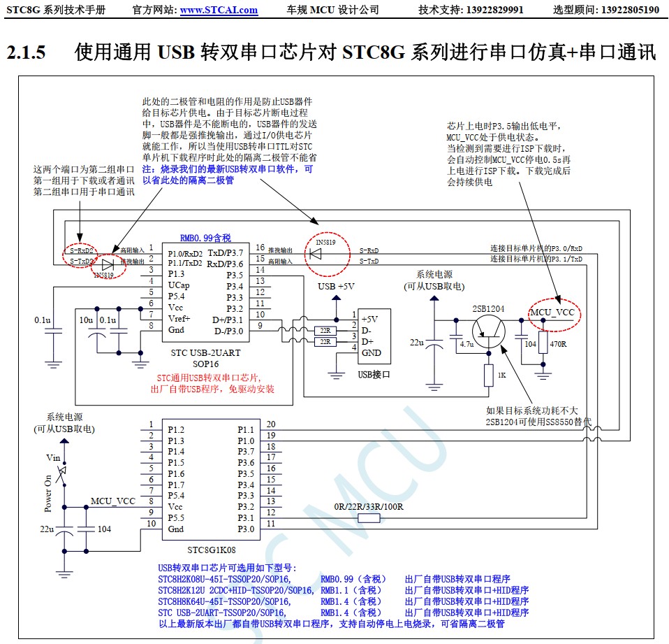

立创开源【最简 USB 转 双串口】@8H2K08U-45I-SOP16

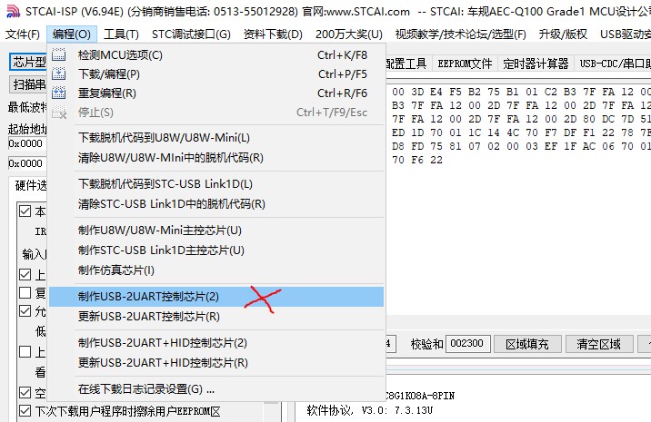

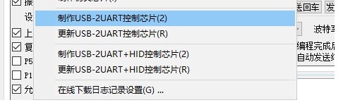

神*** 发表于 2024-2-26 07:57
烧录下面这个程序,实现
USB-CDC 转 双串口
最简 开发板 烧录软件上面的不能实现自动下载.要烧录范例程序里面的A1才可以.
我刚试了很多次.

发表于 2024-6-10 15:11:00 | 显示全部楼层
用STC-ISP V6.94E 最新版 重新制作下,烧录入最新的程序

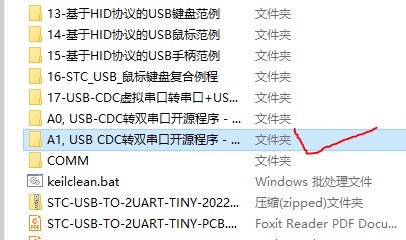

发表于 2024-6-10 15:17:17 | 显示全部楼层
一箭双雕可以,,
这个最简的一定要下载 范例A1
试了蛮多次了,估计是受限于这句代码
使用本工具对其它芯片进行ISP下载时通过“config.h”文件里面的“ISPPWRCTRL”定义选择SVCC电源自动控制开关
使能此功能时,会侦测STC-ISP下载并对S-VCC进行自动停电再上电
若不需要此功能只需要注释“ISPPWRCTRL”定义即可

发表于 2024-6-10 16:00:51 | 显示全部楼层
神*** 发表于 2024-6-10 15:50
看不懂,最好上个详细的视频,节后我们好分析您讲的情况
就是yefeng 版主发布的这个最简USB转双串口, 一定要用范例程序里面的 A1 才可以做自动下载
您在帖子里面说的用官方的ISP 烧录这个是不能下载的.
可能是软件更新后,把A1范例有修改了,所以一定要下载范例里面的A1才能实现.
我已经实验很多次了.确实是要用一箭双雕里面的A1范例才能成功实现自动下载
