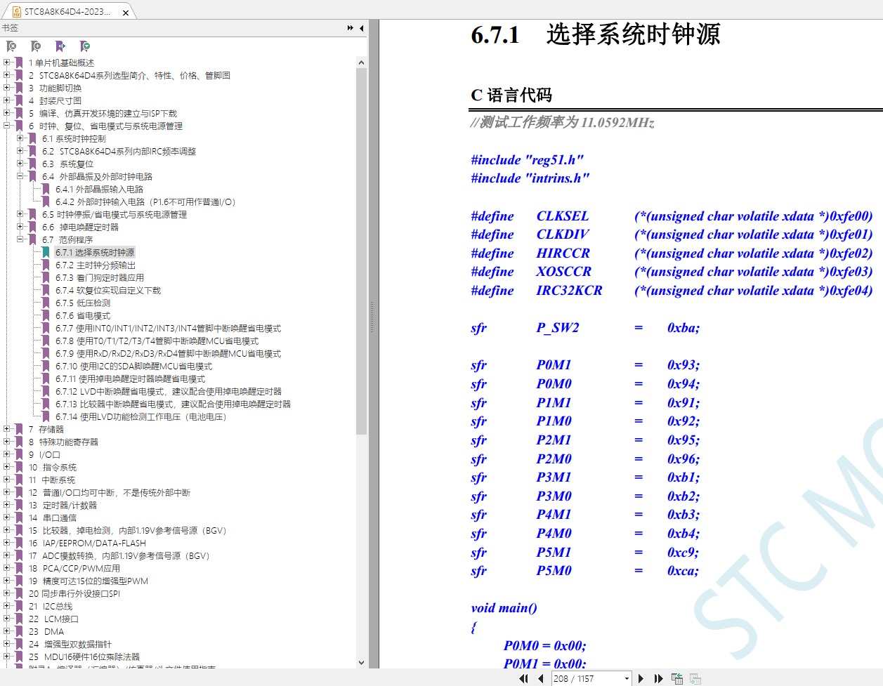

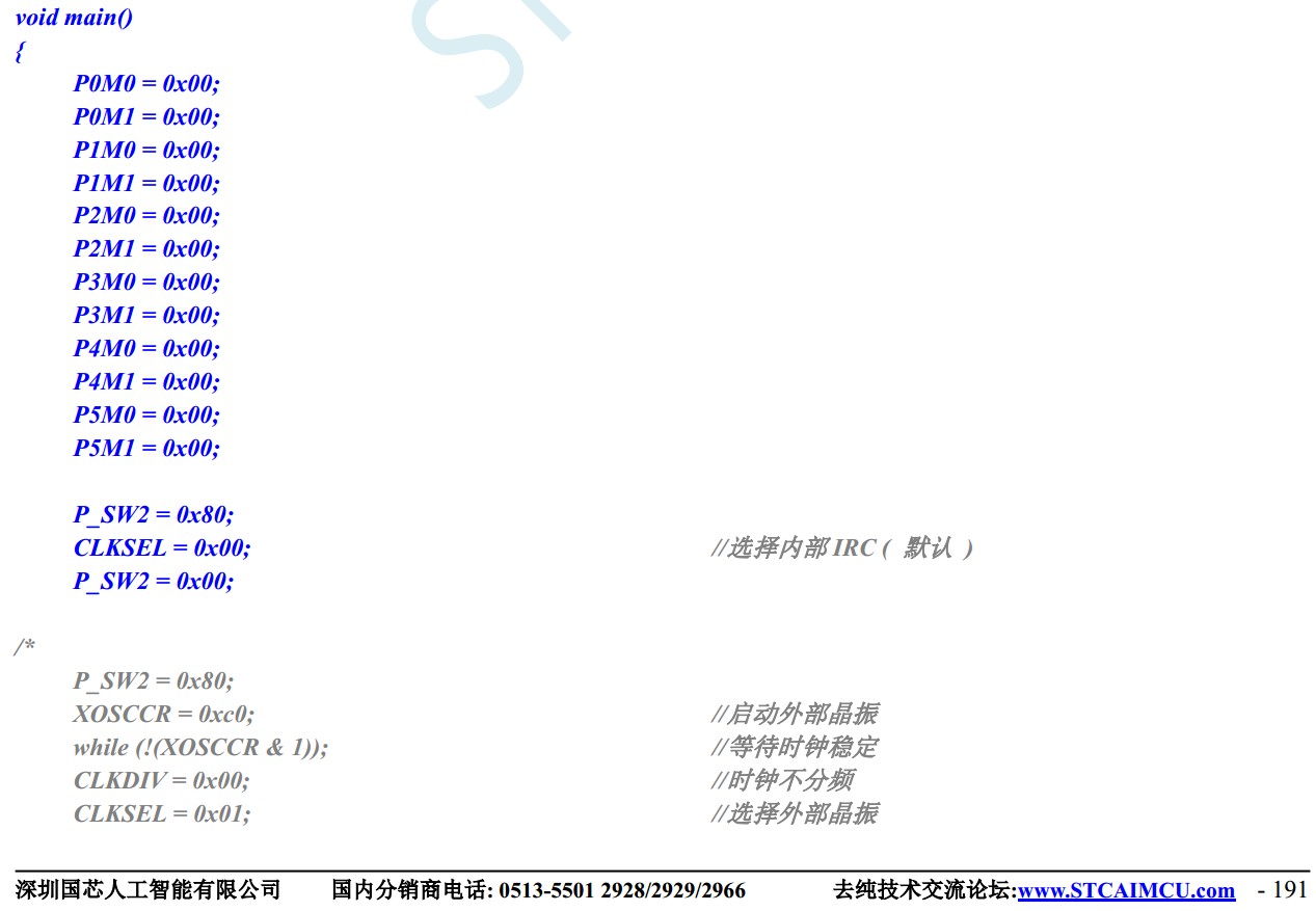

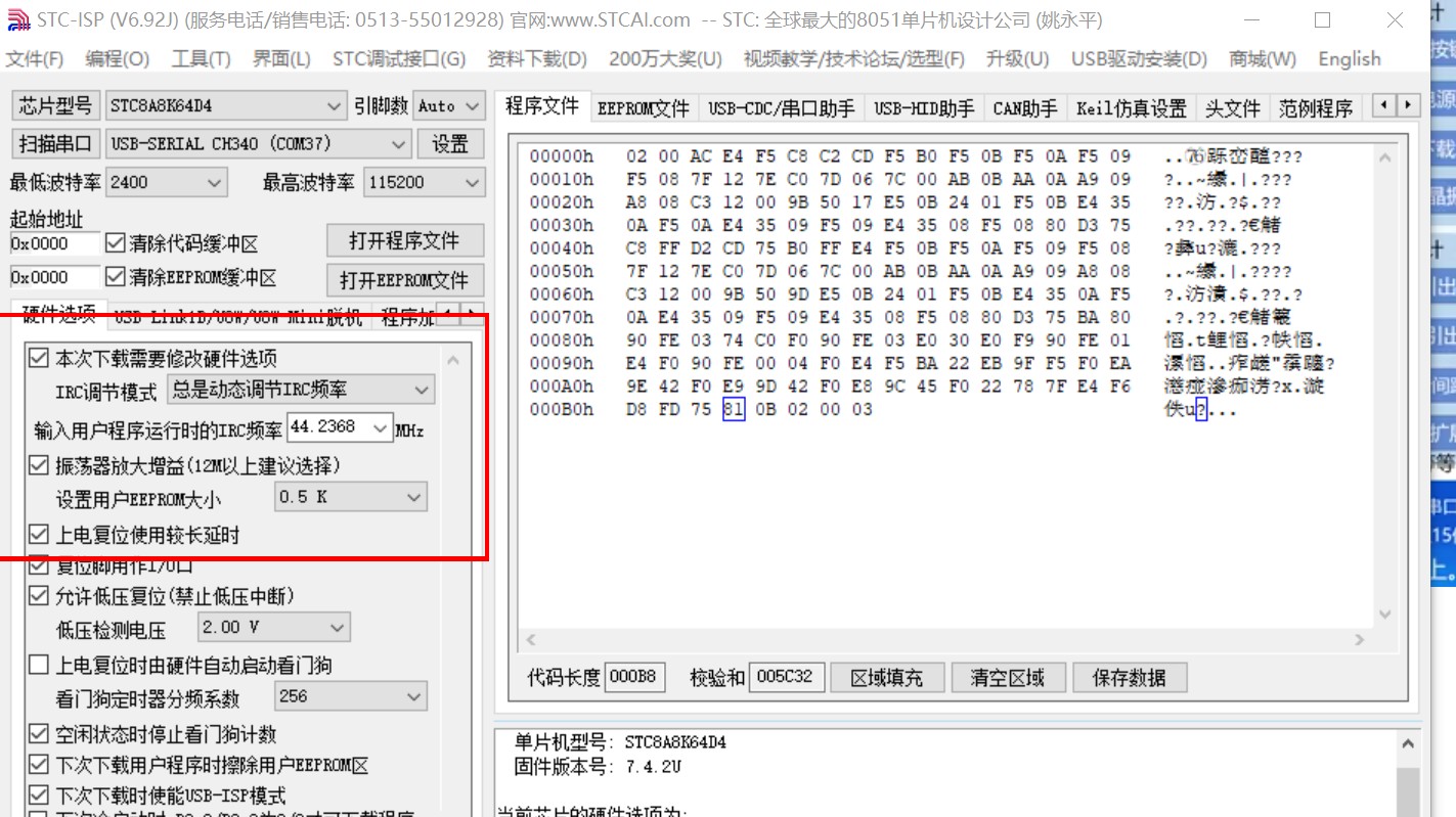

如图,下载选项没有如何选择使用外部晶振的选项:
我的程序如下:

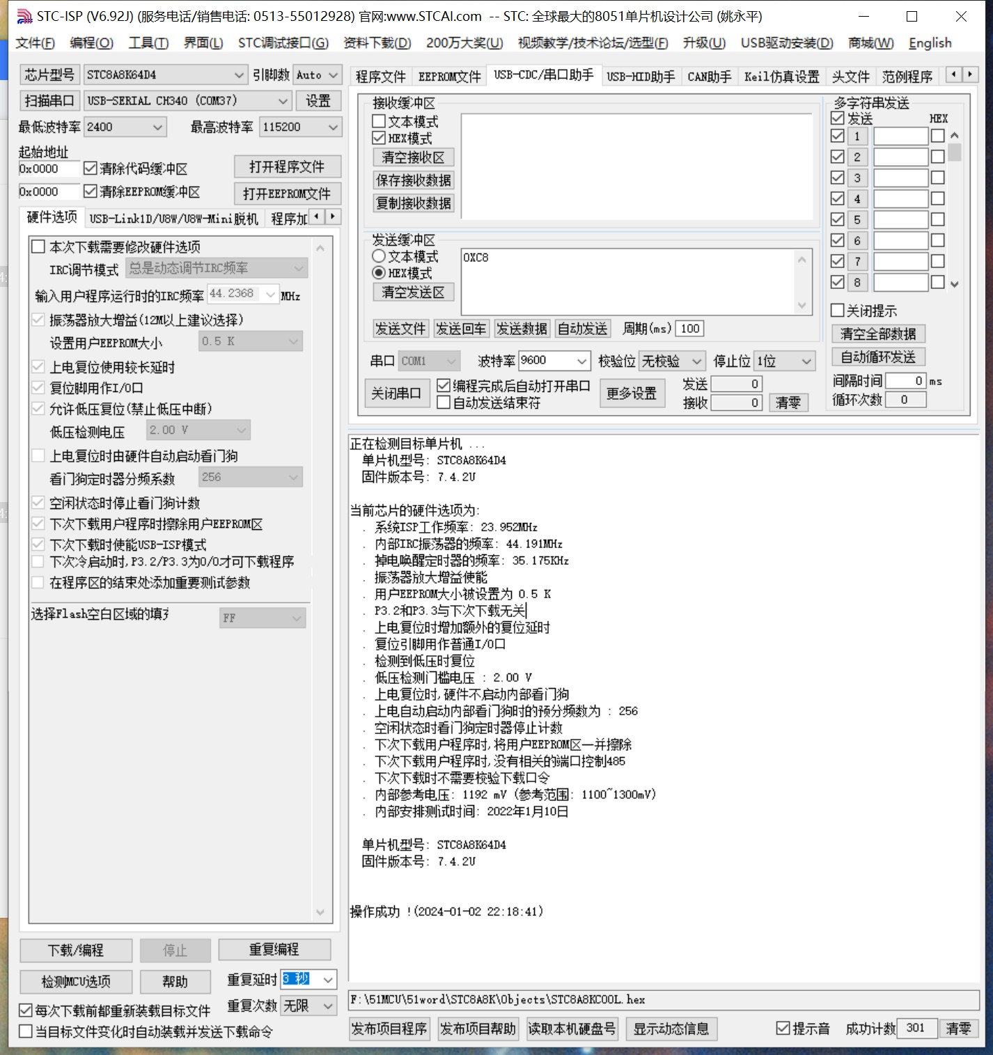

下载完成后点击“检测MCU选项”反馈回来IRC震荡期的频率44.191(我的外部晶振P1.6;P1.7是接了44.2368的晶振和20p的电容)
我程序里面设置了用外部晶振,搞不懂烧录进去之后“检测MCU选项”还是内部IRC在工作;

多谢兄台,明晚试一下,我看了PDF这一段,以为是要屏蔽上面的解锁下面的这部分就行了。

需要再内部用代码切换到外部晶振,,,ISP软件这里通讯时单片机默认(或者是只能)使用内部晶振.所以你再检测MCU时显示是内部晶振,,这个应该问题不大吧,,
